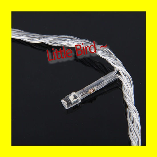

Cenorpa
Inlägg: 737
Blev medlem: 11 juli 2005, 20:58:03
Ort: Stockholm | Borlänge
Re: 100 LED Julbelysning från eBay. Koppla från kontrollen
Inlägg av Cenorpa »
prototypen skrev:Skulle du kunna lägga ut en bild hur lysdioderna och anslutningarna är isolerade, det är ju nätspänning direkt ut.
Protte
Såhär är lysdioderna isolerade. Kablarna är direkt lödda på lysdiodsbenen. I början på en ny grupp sitter det ett motstånd i serie. Utanpå lysdioden + benen har man krympt fast en transparent krympslang. I denna är det något slags lim samt en plastbit som isolering mellan lysdiodens ben.
Den slingan som jag beställde så hade de missat krympslangen på ett par dioder vilket gjorde att ledarna var helt blottade. De är med andra ord inte speciellt säkra dessa slingor. Det går ju dock att få dom i 120v utförande om man känner att det är säkrare. Då påminner de lite mer om amerikanska ljusslingor med skillnaden att kabelisoleringen är något tjockare på de amerikanska.
