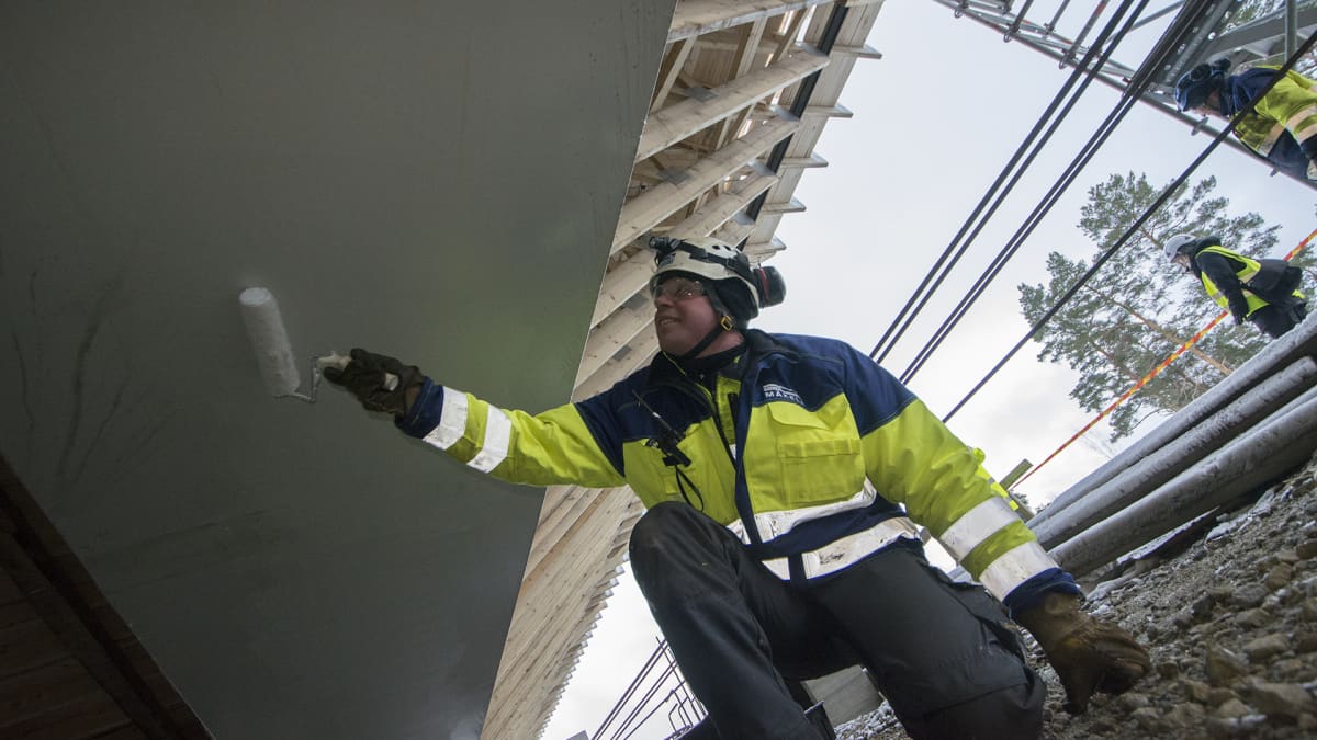

Inlägg av rvl »
Teknikern skrev: ↑11 februari 2023, 13:30:31 Glidslem till rektalundersökning av djur är billigt...
Spensmörja för kossor kan också vara bra när man vill ha glid. Detta användes under balkarna på ett 800 tons broelement när det drogs på plats med domkrafter (flera tiotals meter). De hade testat många olika produkter, men juverkrämen var bäst.
