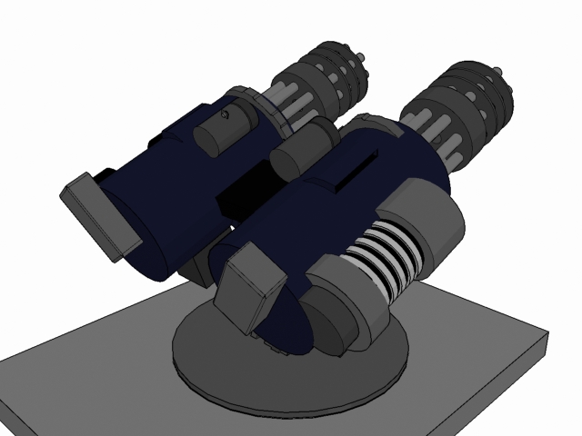

Vi städade lite på jobbet och då hittade jag en GSM-modul med GPS inbyggd. Tänkte använda den och bygga ett larm till radiostationen men meddelandet är inte för att man ska åka dit utan för att veta något skett. Tänkte ta och fixa härdade kedjor och sätta fast alla radior. Förhoppningsvis om det tjuter i rummet och de inte får loss grejorna så lätt kanske man kan rädda dem från att bli stulna. Tänkte även sätta upp kameror som reagerar på rörelse och laddar upp bilderna på en server som inte är på plats, då kan man enkelt gå in och kolla om det är falsklarm eller riktigt.

> bearing < det står "Kvack, björnligan" :wink:
> PeterH < Jag får se det som en förberedelse att komma hem till ett länsat hem. Det är klart att man inte vet vad som väntar en när mån fått larmet och åker direkt hem, i bästa fall får man en glimt av tjyven och kan ge ett signalement.
> jesse < Du vinner iaf för bästa kommentar :rofl

Du verkar vara en duktig skräp-återanvändare. Så jag har ett tips.
Att utveckla det här larmet vore ju att sen leta reda på ett par miniguns
bland soporna, som du sedan monterar upp på diverse ställningar runt ditt hem.
Ammunition kan du nog hitta som storparti för 1 kronas utrop på tradera.
Lite servos och elektroniska rörelse sökare kan man nog få från nått stort företag
om man ber snällt. Då har du ju elektroniska vakter som ser till att tjuvarna inte
kommer därifrån... 8)
Borde väll dock avråda från detta då du kanske kommer hem till ett hus som
ser ut som ett durkslag. Och så länge du inte har tänkt att använda ditt hem som en
pastavatten av hällare, så vore ju detta högst opraktiskt.
