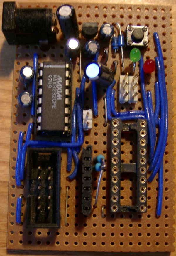

Jag har gjort en hel del på labbkort med genomgående banor. Jag tycker det funkar kanon och det går att få ganska kompakt också. Jag ritar upp det på rutat papper där varje ruta motsvarar ett hål och jag tänker mig kopparbanorna vågrätt.
För brukade jag "borra" upp hålen med en ca 3,5 mm borr (eller en speciell handfräs som finns att köpa på Elfa) där jag villa ha avbrott. Jag har sen kommit fram till att det är enklare att använda en Dremel med en kapskiva och kapa banorna med. Det har även den (stora) fördelen att det går enkelt att kapa banan mellan hålen, varvid man sparar ett hål och kan få allt mer kompakt.
Exempel på ett litet, ganska kompakt, kort.
