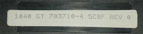

Larda, du och jag har likadana plottrar.
Det sitter ett pack i min, 1040 GT 703710-45CBF REV.0
Innehåller 6st EEPROMs och en himla massa jox, inget man bygger på en kväll.
Hur ser det ut på din?
LaRdA
Inlägg: 3769
Ort: Jämtland
Inlägg av LaRdA »
Jag ska kolla numren på mitt pack när jag kommer hem, men det låter som att det är samma innehåll.
Lite surt att ha den stående utan att kunna använda den, för den är ju inte precis liten om man säger så. :(
Edit: Du säger att det är EEPROM i din, i min är det EPROM för uv radering.

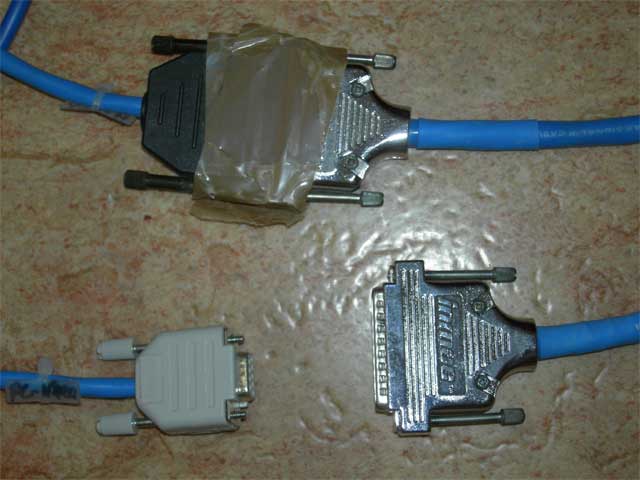

Hur överför du data mellan skrivaren och datorn?
Vi har en hemmabygd paralellkabel, special kanske?

Parallell kabel?, jag har en seriell kabel och som jag fattat det så är dom flesta plottrar seriella.

Det är först ngt hemmabygge med paralellportskontakter, och sedan en kabel som liknar paralell men som det står Iomega på... :?:
Portarna in i plottern ser ut som paralella port.
Hur är din kopplad, alltså från DB9 comporten i datorn till :?: på plottern?
LaRdA
Inlägg: 3769
Ort: Jämtland
Inlägg av LaRdA »
Kollade en extra gång i manualen och det verkar som att det är rs-232 anslutning som jag har.
Tog några bilder på mitt ROM pack och manualen, så du kan jämföra själv.
Smoothmachines
Inlägg: 447
Blev medlem: 5 april 2007, 16:03:57
Inlägg av Smoothmachines »
Plottrarna är helt lika, samma ROM pack och anslutningar.
Henrik har våldat in LPT1 som inställning i cadden, vad har du använt?
Vad har du för kabel mellan datorn och plottern då?
Inlägg: 27323
Såna gamla häckar ska ha en seriell anslutning, finns inga med p-interface vad jag vet.
Vissa plottrar kan vara lite udda med kablaget, men i princip ska det lira med RX/TX och GND.

Eftersom jag inte fått den att fungera mot datorn ännu så har jag inga inställningar som jag vet fungerar, men här är kabeln jag använder och som följde med plottern.
