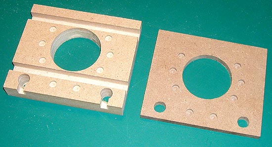

Har inte kommit så långt än. Hämtade upp min flyttlåda med pryttlar igår.
Bytte ut stiften mot såna som har stöd i båda ändar för att ge lite extra stöd.
Fick lov att sätta bitarna på detta sätt för att dom skulle matcha upp. Låg några mm förskjutet om jag vände på dom.

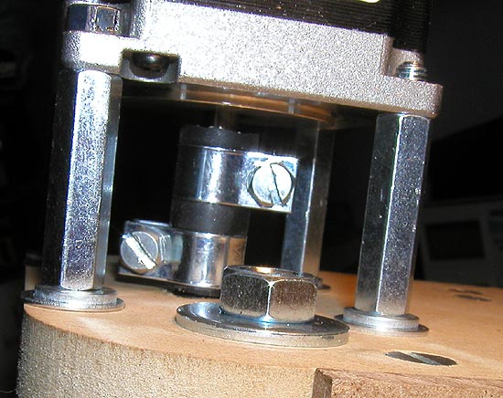

Inte för att jag ska lägga mig i hur ni löser vissa detaljer, men om du vänder på dom långa skruvarna till småkorten, så kan du använda samma skruvar till att fästa bottenkortet till den ev. lådan.
Ta då även bort muttrarna mellan den övre distansen och fläkten.
Du bör även vända på skruvarna till reggarna. Då sticker det inte ut så mycket på undersidan. Om skruver sticker en bra bit uppåt gör ingenting.
Går även bra att byta ut till poppnit från undersidan.

Jag har faktiskt vänt på skruvarna på transistorerna.
Hade tänkt fästa hela "prylen" i taket på en låda, så det spelar inte så stor roll.

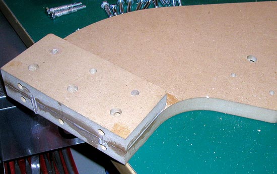

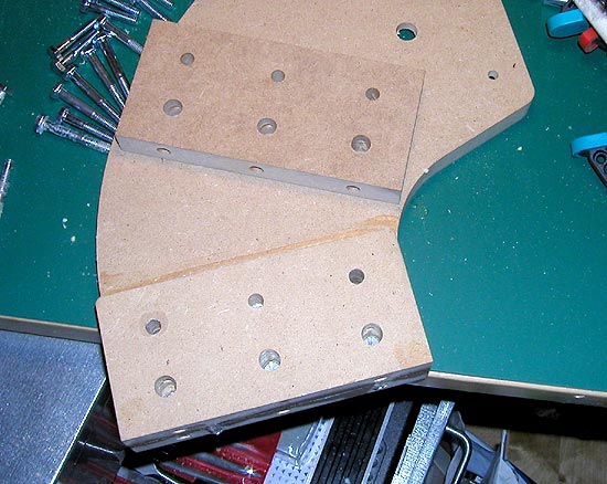

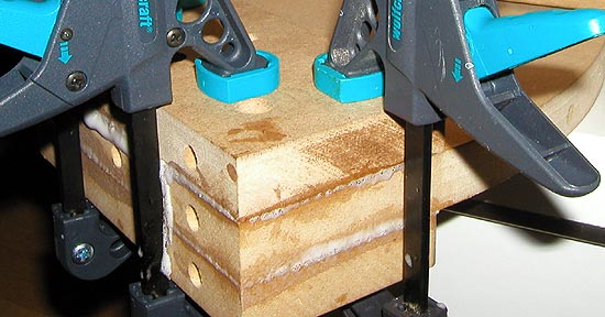

OK, liten update.
Limmade givertvis den ena fel. Hur jävla blind får man bli?
Gjorde en ny bit idag.
Låter den felaktiga biten sitta kvar så länge. Borde funka om jag tar lite längre skruv.
Det här kan iallafall inte gå fel.
Joda, det kan det visst. Skulle försänka hålen lite för att skruvarna gick i botten, å då sprack den lite...
Nu är den iallafall ihopsatt.

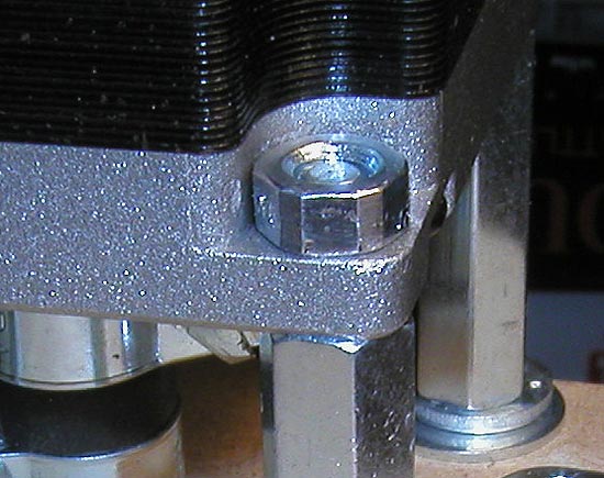

Lite nya bilder.
Fick lov att slipa ner muttrarna lite för att få på dom.

Skruvar du fast distanserna i motorerna först så går det lite lättare att få dit muttrar utan att slipa ner dem.
