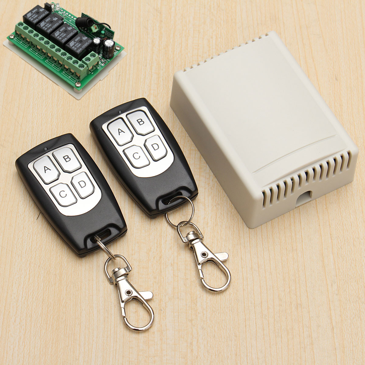

Asså han har väl en vanlig kontakt för släpvagn som redan gör alla signaler???
Han bör ju kunna modifiera en sådan här så att den passar. Så får han två fjärrkontroller, ifall han har otur med "modifierandet". Mottagaren har skruvplintar så den är lättare.
Frågan är vad som händer om han både bromsar och blinkar samtidigt? Det får man nog testa. Alternativ så får han köpa 2 kit. Han lär ju inte svänga höger OCH vänster samtidigt.
71kr ink frakt från Kina
http://www.ebay.com/itm/381312665289
Iofs ... vill han ha det hyper enkelt så kan han köpa 3st av denna (blinker höger, vänster, bromsljus)
http://www.ebay.com/itm/371713314555
och 3st av denna att sätta mot släpvagnskontakten (välj 12V) och så får han status-led för att se att allt funkar och skyddar samtidigt sändaren från taktor el.
http://www.ebay.com/itm/182281616863
Det blir då ca 155kr ink frakt.
