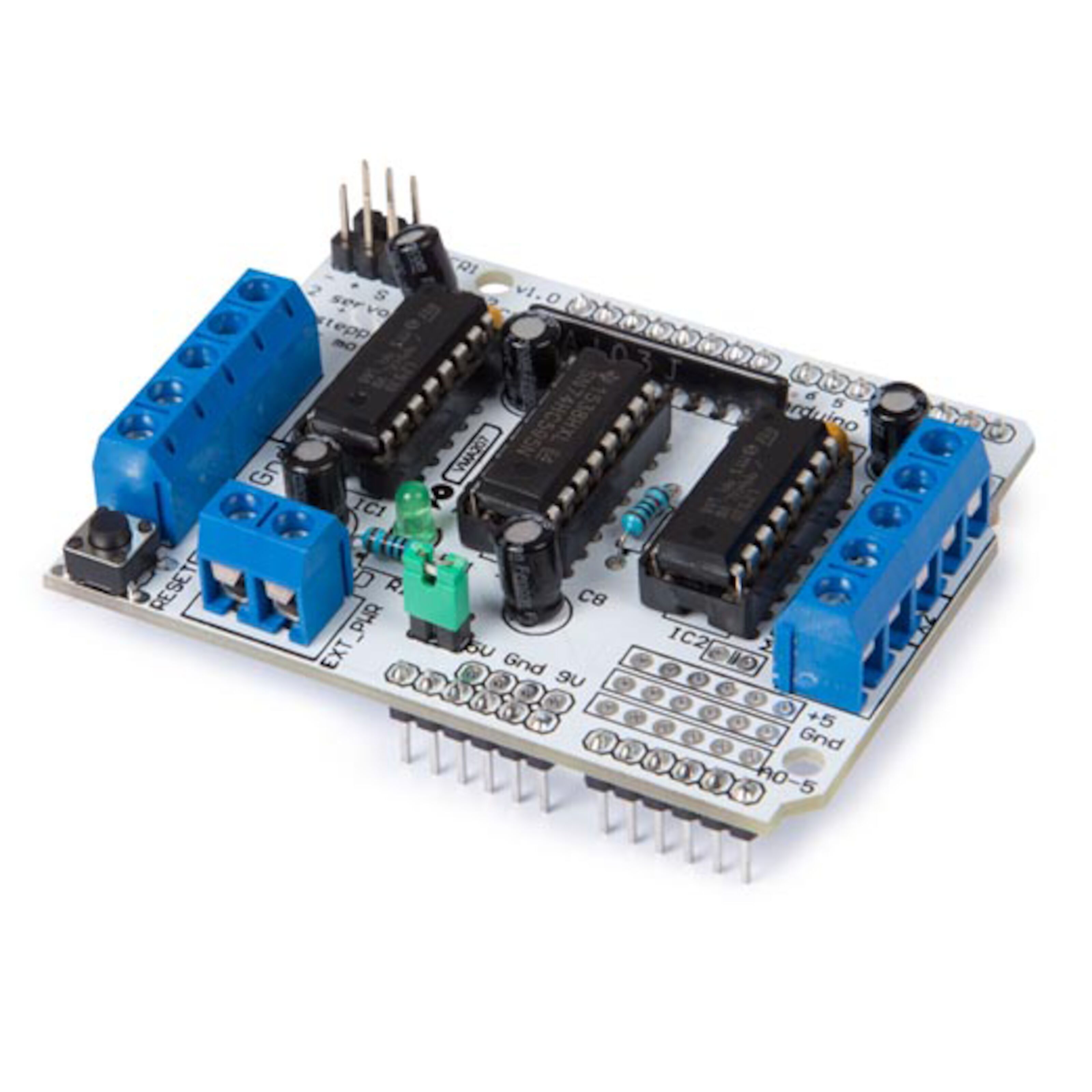

Någon typ av shield som styr motorer kan vara en bra start.
https://www.kjell.com/se/produkter/el-v ... &gclsrc=ds

så mycket har ja förstått att ja behöver en reläbrygga? som styr dom egentliga rele'erna (40A) som styr motorerna..
också ska motorerna polvändas beroende på riktning..mera relän..
alla insignaler går direkt till aurdinon, och den "vet" då vad den skall göra : ) låter ju enkelt..
bara att låta styrstömmen ligga på tills signalen kommer från ändlägesbrytaren, med en maxtid som säkerhet..då borde ju alla 4 motorerna gå tills dom är i ändläge
å beroende om man trycker upp eller ner så kopplas rätt relän in..
låter ju hur lätt som helst :P hur det sen är att få att fungera återstå att se...
