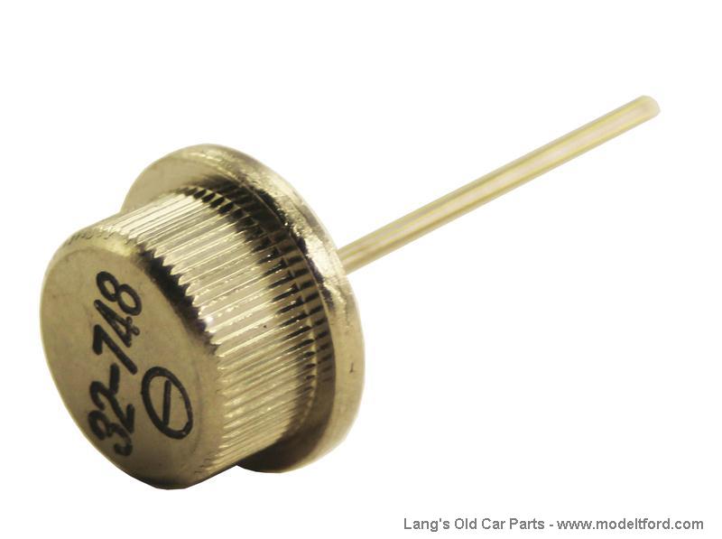

Felsökte lite på en batteriladdare jag hittade slängd på jobbet. Det visade sig vara kortis i en av likriktardioderna.
Tyvärr är det en lite speciell modell som pressats in i plåten, men tänkte att den kanske går att ersätta med en "bult-diod" eller liknande?
Den är märkt med "T25-4-J7" och bild nedan.
Tips på ersättare och spec. sökes!

Det går inte bara att använda en pressdiod avsedd för bilgeneratorer då ?
Typ denna: (första bilden jag gogglade fram bara)

Det går alldeles säkert men känns lite bökigt att behöva pressa. Tänkte jag kunde köpa några DO-4 dioder istället.
Laddaren kan ge 150A vid boost-läge så en diod som klarar typ 30-40V och 200A kanske är en bra ersättare?

Tänkte mest eftersom det ser ut att vara pressdioder nu.
Brukar vara ganska lätt att få i.

Ja dra mig baklänges. Dessa högströms bult-dioder var inte gratis!
Frågan är om generatordioder klarar av 150A, kanske finns till lite större generatorer. Ska kolla mer på det här, tack Glenn :tumupp:
