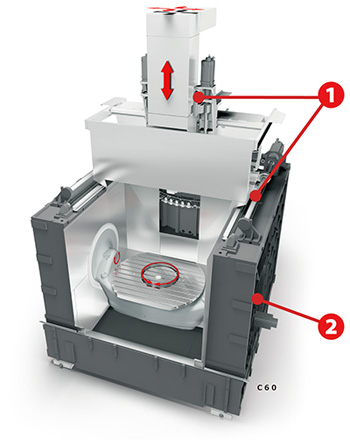

Din maskin såg väldigt lik ut hermle C50 seriens 5 axis maskiner. =)

Jag noterar att om man ändå ska ha så höga sidor så är det bättre att göra dem massiva och sedan konstruera sin X/Z-assembly så att man inte förlorar så mycket arbetsområde i Z-led. Ofta har man ju gratis utrymme uppåt. Likheten med Hermlen tycker jag mest är den kubiska formen. Sedan tar likheterna slut i allt vad vridstyvhet och stabilitet heter.

Precis vad jag tänkte när jag såg designen.NeoTech skrev:Din maskin såg väldigt lik ut hermle C50 seriens 5 axis maskiner. =)
Kör Hermle C800 & C40 dagligen och dessa har denna konstruktion.
