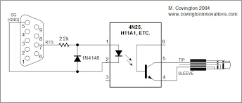

har gjort det mesta nu & kommit till att koppla in kameran till raspberry pi men är lite osäker på just så det inte blir fel så kameran går sönder för att det kommer in spänning i kameran via fjärrutlösare. har två olika länkar som visar ungefär samma krets. har skaffat transistor PN2222A C46 o 470oms motstånd o en kabel till min Olympus om d-m5 kamera.
http://www.thomastongue.com/Making/Rasp ... utter.html
http://www.ohmypi.com/2013/06/16/contro ... io-how-to/
är det så att det blir 0volt in i kameran?
har inte lärt mig riktigt hur transistorerna fungerar helt mer än att man släpper på en liten spänning & sen släpps det på en högre pågrund av det.
har inte förstått skillnaderna på PNP & i detta fallet NPN.
Tack för hjälpen på förhand

I den här kopplingen fungerar transistorn enkelt förklarat så att det går in en liten ström på basen och ut på emittern, och det gör att transistorn vill/kan leda en större ström från kollektorn till emittern. Max ström som transistorn kan/vill leda är basströmmen gånger transistorns strömförstärkning, men finns det inget transistorn kan dra så mycket ström från så blir det "bara" så mycket ström som nu går att dra.
NPN = i just det här fallet så är det "plus" på bas och kollektor och "minus" på emittern. PNP tvärt om.
Kopplingen du länkar till fungerar med många standardtransistorer, t.ex. BC547 ifall du skulle råka ha en sådan istället.
Det viktiga för att inte skada kameran är att inte koppla in / dra ur kamerakontakten medan något annat är inkopplat i kameran *och* raspberry'n *samtidigt*.

Använd en optokopplare istället så leder du inte in ström i kamerans fjärrutlösaringång. Man brukar använda en 4N25 för detta ändamål, detta är samma typ av koppling som man använder inom amatörastronomi för att kunna ta längre slutartider än 30 sek styrt från datorn. Här har du ett annat elschema så förstår du hur det är kopplat.
Istället för en serieport får du använda de GPIO-portar som ditt elschema på någon av dina länkar visade.

Jo det hade varit något att testa oxå men behöver man inte använda pinne 6 på den i data bladet används den för att förra in en ström eller har jag missförstår data bladet eller funkar den utan att använda pinne 6

Det funkar utmärkt med det elschemat som jag postade. Jag har byggt det själv till flera olika kameror.

kollad lite på optokopplare nu här o såg att elfa inte har någon butik längre i mölndal som innan utan man får beställa & då funderar jag på att beställa från en annan sida istället men dom hade inte just 4N25 utan den fanns en som hette 4N36 istället kan den funka oxå eller?
Länk till 4N36
http://www.electrokit.com/4n36-dip6-optokopplare.43362

så att det finns ett data blad på electro:kit hemsida under filer efter beskrivning & är i det data bladet så står det 4n25 & 4n36 plus 10 st andra betäckningar kollade endel & det känns som det är rätt lika dom två med små skillnader med det som jag ser.

Största skillnaden jag ser - efter att ha tittat lite löst - är att den ena är godkänd av diverse elsäkerhetsgodkänningsorgan. Det bör gå bra att ta vilken som.
Det här är ju ingen kritisk tillämpning vad gäller optokopplarens prestanda.
