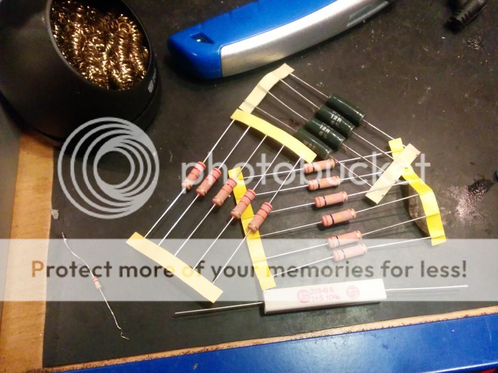

när använder man såna här stora resistorer.. (bild)
Inlägg av teljemo »
Den stora vita är tex 1k5ohm

Är det en kuggfråga? :-)
Annars, när effektförlusten kräver det, antar jag.
De är ju större för att "tåla mer"...

Re: när använder man såna här stora resistorer.. (bild)
Inlägg av RDX* »
Det är effektresistorer. Det minsta resistorn är på kanske 0,6W detta ger att 1k5 man maximalt kopplas till en spänning på 30V. Men om man vill koppla ett 1k5 motstånd till en högra spänning tex 230V så måste man använda ett 35W motstånd.
Jag har ignorerat marginaler och kylningsproblem.

Inlägg av RDX* »
Jag använder effektmotstånd till tex. Urladdnings-/balanserings-motstånd för kondensatorer, EMC filter för 400VAC mm.
Inlägg av konig7070 »
Man kan även använda de som värmeelement i t.ex. små apparatlådor.
Inlägg av teljemo »
OK.. Kopplar sällan med 230v och om jag gör så bara lagar jag nåt.. Aldrig bygger eller bygger till.. Men en kompis funderade om man kunde sätta resistor på en lampa för att sänka ljusstytkan lite.. 230vac..
Men värme element grejjen i apparat dosa låter som ett intressant användnings område.. Är det bara att överbelesta resistorn lite lagom då lr?
Inlägg av sodjan »
Nej, överbelsta ska man inte göra.
Men de keramiska ger en del värme utan att överbelastas...
Inlägg av Miramithe »
Ja om du har rätt värde och beroende på lampans effekt. Men då eldar du bara upp effekten.
Tex du har 15w päronlampa du vill ska glöda lite. Då kan man köra 10w över resistorn och 5w på lampan. Hyggligt varmt blir det dock.
