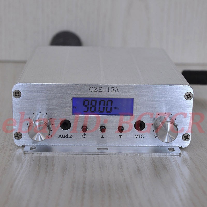

Ex,
2W/15W 87-108MHz PLL LCD broadcast radio station FM transmitter Silver CZH-15A
Att använda den sändaren är inte lagligt, men man borde kuna dimensionera en liten antenn att få den att endast täcka ditt område och inte störa andra. På så sätt använda den olagligt men inom rimliga gränser, ledig frekvens och försöka begränsa den till ditt användningsområde. Rekommenderar dock inte denna lösning, den är inte laglig och känns väldigt mycket som ett fulhack.
