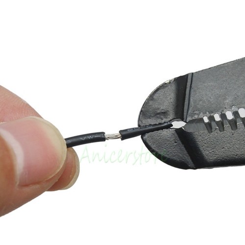

Tyvärr är de sjukt dyra, så själv använder jag mig av http://www.ebay.com/itm/Multi-Function- ... 19dc8366c5
En lite enklare sak med fri frakt.
Mycket vass, men svårt att få exakt avskalad längd samt att man håller den vinkelrätt mot dragriktningen vilket inte är helt optimalt.
De finns i fasta utföranden för olika diametrar samt även i ställbart utförande.
Man kan ställa in önskad avskalad längd med ett mothåll.

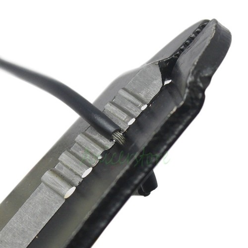

Angående: http://www.ebay.com/itm/111073781445
> ...att man håller den vinkelrätt mot dragriktningen vilket inte är helt optimalt.
Om man kollar bilderna så verkar det vara meningen att man "vinklar" tråden så
att isoleringer går av, sedan drar man rakt med "tång" delen av verktyget.
Men det kanske inte fungerar bra med enkelledare?
Det blir ju dubbla moment/handgrepp också...
Re: tråd till när man kopplar på experiment kort?
Sodjan:
Ja det funkar bra på "vanliga" kablar med mjuk mantel, men inte på de virtrådar som alfakrull säljer här på forumet, det har för seg mantel.
Man vinklar egentligen inte kabeln, bilden är lite missvisande.
Man lägger bara kabeln i spåret och nyper till, sen drar man av den lösa manteln med spetsen på tången.
Men det funkar som sagt bara på mjuka mantlar och då kan man lika gärna direkt dra av manteln direkt i ett svep och spara in ett moment.
