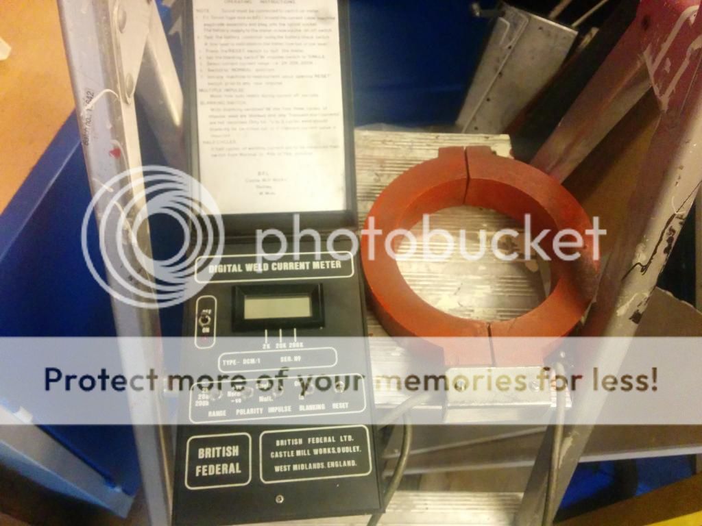

En kollega gick förbi med en låda han hade plockat ihop o skulle slänga.. men gick förbi mig först om de va nåt ja ville återanvända..
innan jag river de tänkte jag va de är för nåt?.. kan man ha nån användning av det.. ;)

En ström "tång" för svets ström.

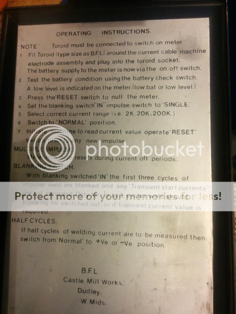

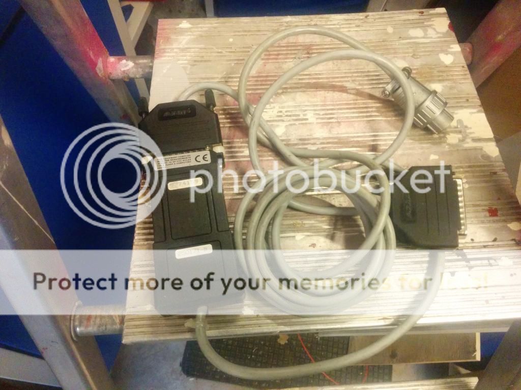

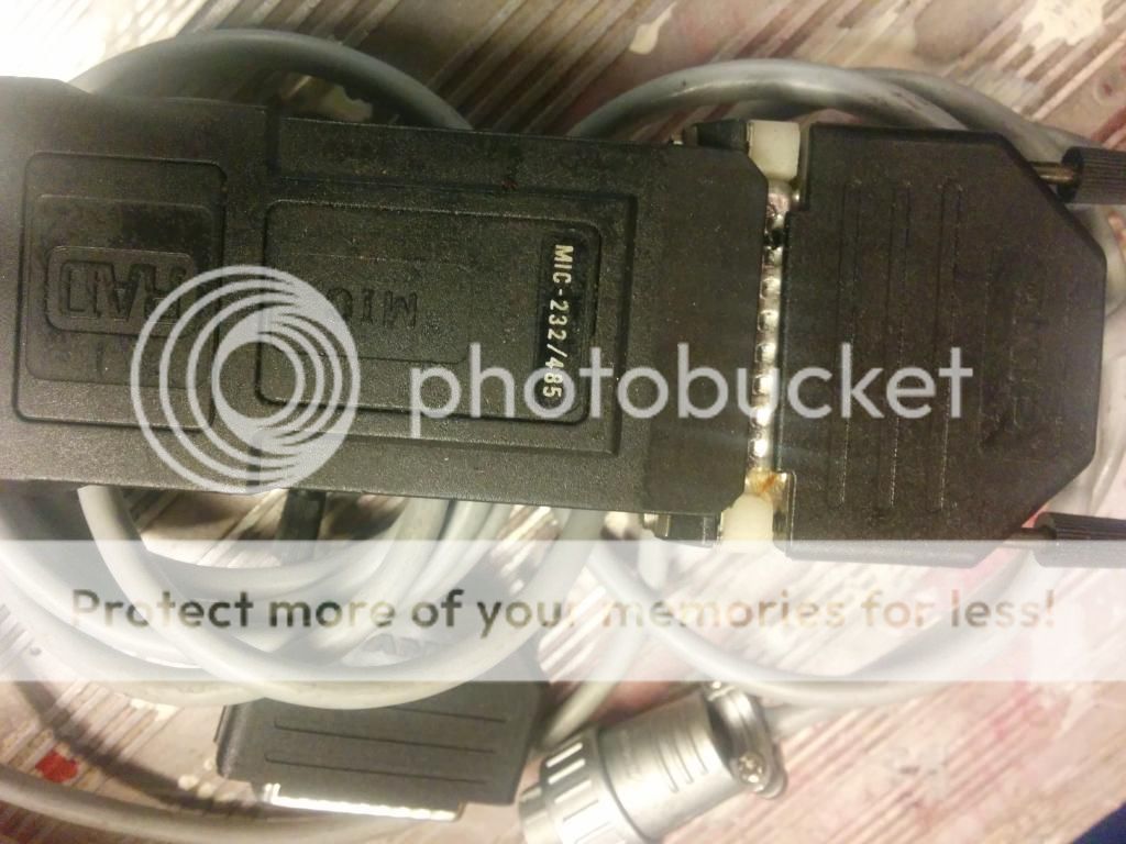

haha.. men kan man använda den till nåt vettigt förutom svets?.. den lilla prylen på dom 2 lägre bilderna då?.. e de bara nån adapter.. vet inte om de hör ihop

Det första är troligtvis någon form av induktiv strömmmätare. Verkar vara avsedd för mätning av svetsningsströmmar.
Den andra "RAD" kan vara någon form av korthållsmodem. Ser iaf seriellt ut men det kan förstås vara något annat.

Den nedre verkar ju omvandling från kanske en analog mikrofon till RS485 Absolut användbar!

Strömmätaren för svetsström kan ju mäta vilken ström som helst.
Lyft på locket på den där RS485/RS232-adaptergrejen och se om den innehåller nåt spännande!
Vad för slags rund kontakt har den?
Bilden på instruktion texten anger.......
"current range 2K 20K 200K"
Större punktsvetsmaskiner möjligen ????

En multimeter som har spänningsinsällningarna 50, 100, 500v kan mäta under 50v, på samma vis som en strömtång med 2k, 20k, 200k kan mäta mindre än 2k.
Fast en mätare som mäter i tusental A är förmodligen större än de flesta av oss någonsin har användning för.

Precisionen långt under mätområdet kan säkert också bli signifikant sämre.

Svetsprylen tänkte jag slakta.. Gillar som vipp brytarna.. Men de e lödtenn på boda sidor kortet på dom.. Hur ska man lösa det.. Svårt att komma åt under knappen..

Attans då.. Har ju varit på den och värmt på det nu.. Så de e nog kass.. (Försökte med en liten brännare)

Det intressant frågan om "Strömmätaren för svetsström" är omsättnings mellan givarspolen och mätare.
Vad är den " röda givarspolen " märk med ???
Den gamla analoga standarden var 5A växelström vid max ström för mätinstrumentet .
Alltså skall 200 000A genom givarspolen åstadkomma 5A växelström via mätinstrumentet.
MEN kablarna i bilden se för granna ut 2 X 5A mätkablar.
