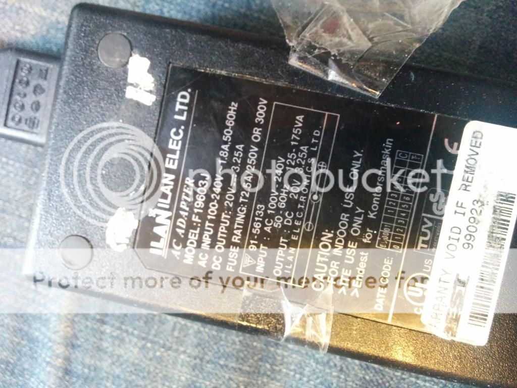

Som rubriken lyder..
men det gick inte nå bra..
Tog en gammal laptop laddare..
Men den gav bra effekt ibland och ibland tappade styrkan helt..
tänker är det nåt smart skit i en sån adapter som känner av och anpassar krämen den skickar vidare..
och hur ska ja göra..

3,25A är inte mycket.
Vad är det för skruvdragare, batterier, och vilken kapacitet?
Beroende på modell kan de lätt dra 10A vid belastning.

Men OK.. Har inga adaptrar dom ger 10A så där sket det sig..

Jag bytte till LiPo batterier för RC-flyg (hobbyking). Lödde en 1½m kabel direkt mot bläcken i maskinen, som slutar i en kontakt för batteriet.
För att vara på den "säkra sidan" monterades också en 5A bladsäkring (biltema). Den gick direkt.
10A gick också, men bara under medel tung belastning. 15A var bättre.
Testa med ett PC-ATX PSU. Den ska ju klara 12V och minst 15A.
Kanske kan du ha 2st så att du tar 12V + 5V ... ?

3A är nog inte något som en skruvdragare blir särskilt mätt på, det lär vara nätdelens strömbegränsning som kickar in och därför känns det som den tappar styrkan. Det brukar ta nån tiondels sekund innan nätdelen försöker kicka igång igen. Vill du ha sladd på borrmaskinen så är det nog bra att köpa en med förmonterad sådan. :wink:
