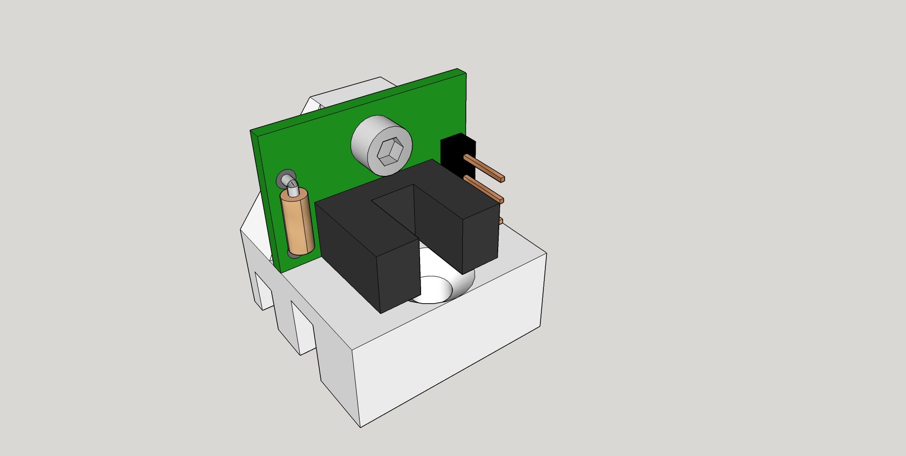

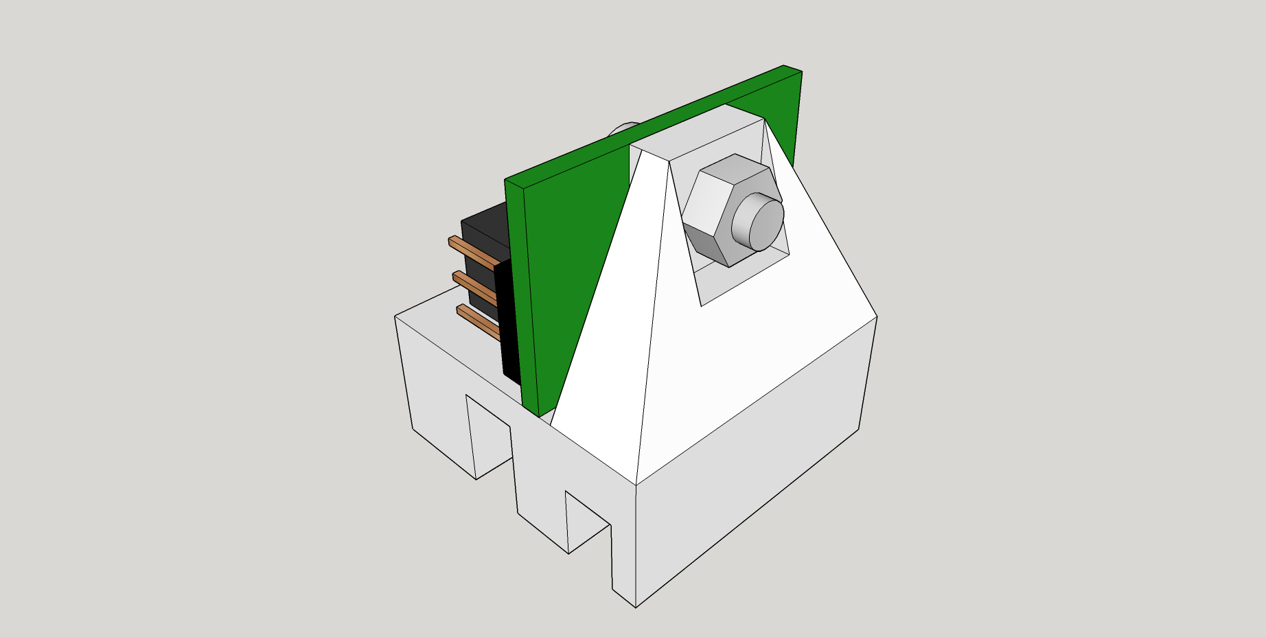

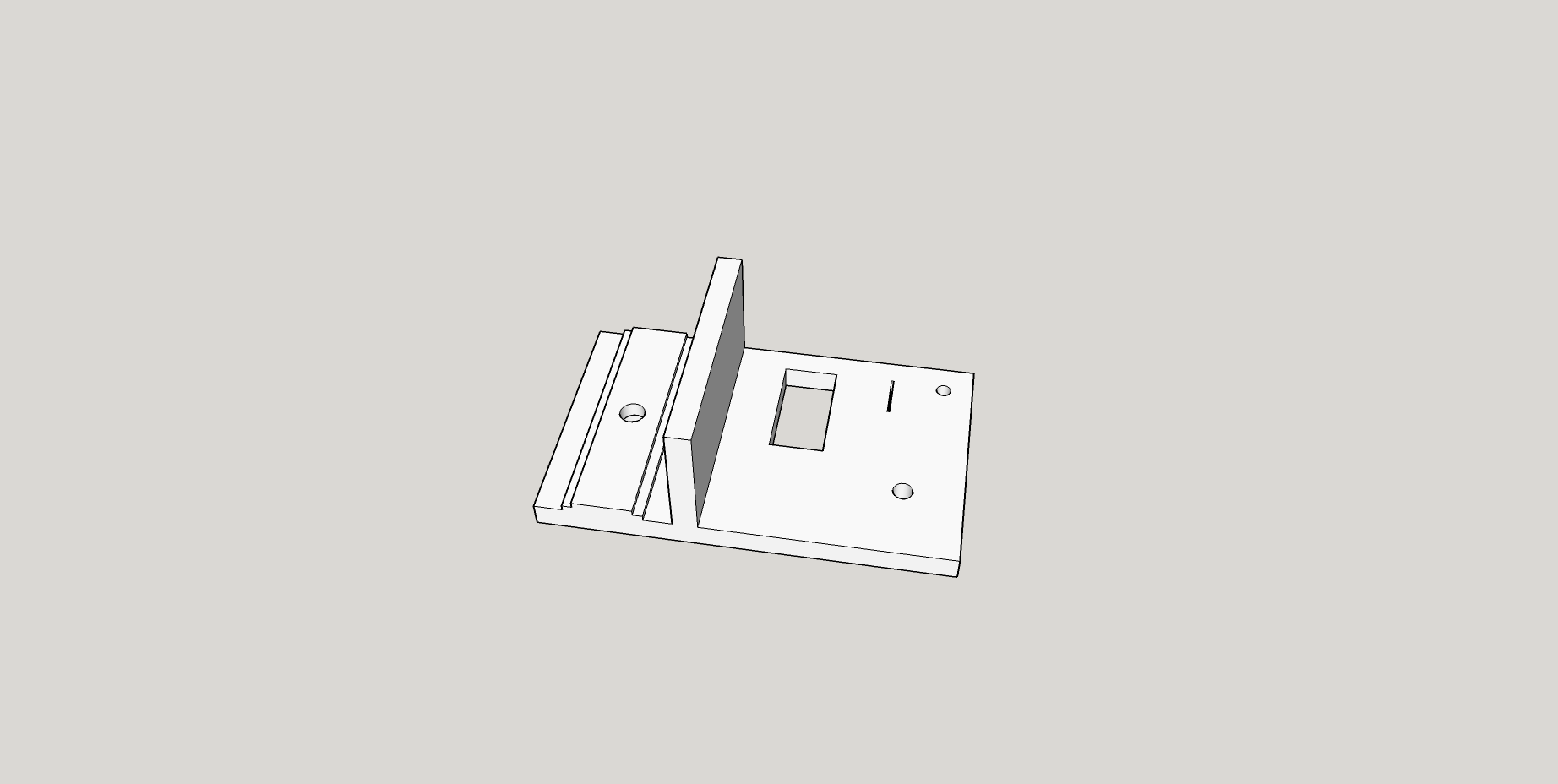

En prototyp till trådstöd med möjlighet till att montera en optogaffel...
V1:
En hållare till optogaffel så man kan få nöd-stopp ifall plasten tar slut...
kretskort:
denna är ritad efter bärjade optogafflar från en skrivare...
OBS! har inte själv skrivit ut denna ännu då jag håller på att lära mig den hårda vägen vad som händer ifall man glömmer slå på fläkten till e3d huvudet... (det fastnar rejält! och hållaren smälter i ovankant... :/)

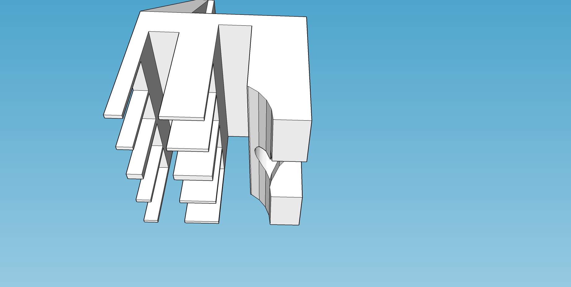

V2:
gick ytterligare ett steg längre med stödet... dock är den endast ritad efter en modell jag är osäker på ifall den är 100% korrekt så se det som en proto...
LOL! glömde ju filerna!
V2 http://www.xoffart.se/3dp/extruder_opto ... holder.stl
någon som vet hur jag i sketchup kan göra delar inne i en modell så skrivaren vet att det skall vara en solid yta? eller är det längre fram är vad skrivarvärden är just nu? jag hade nämligen velat ha utrymmet runt hålet solid inne i modellen så man kan borra ett hål...

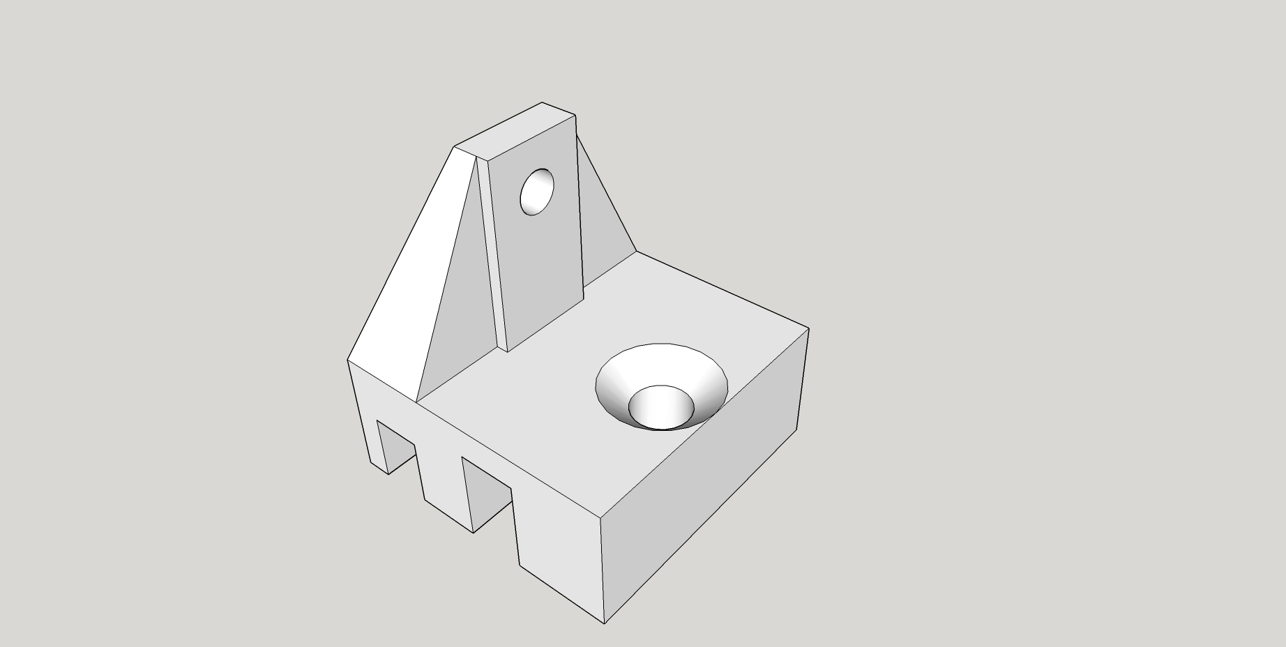

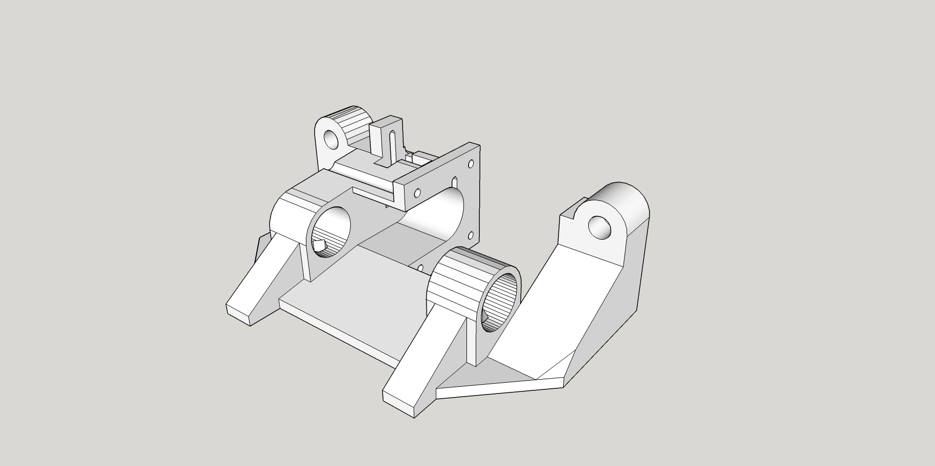

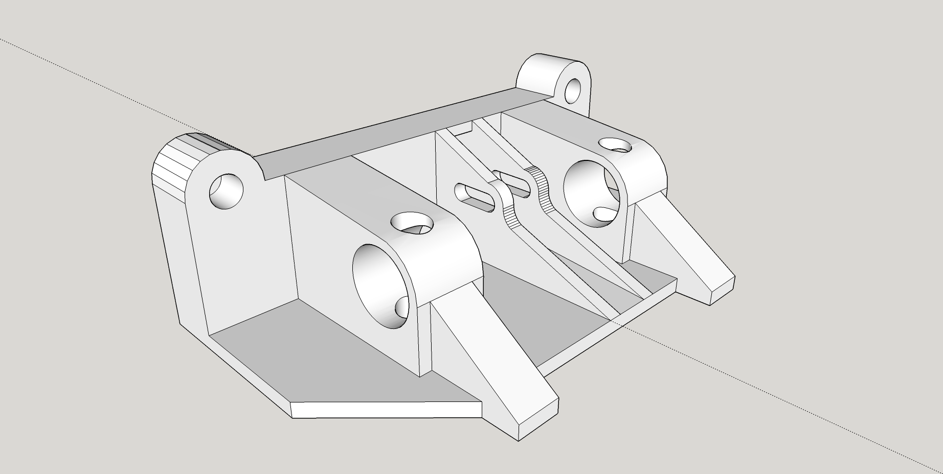

Mina prototyper till nya fästen på X släden... dessa är i tidigt stadie...

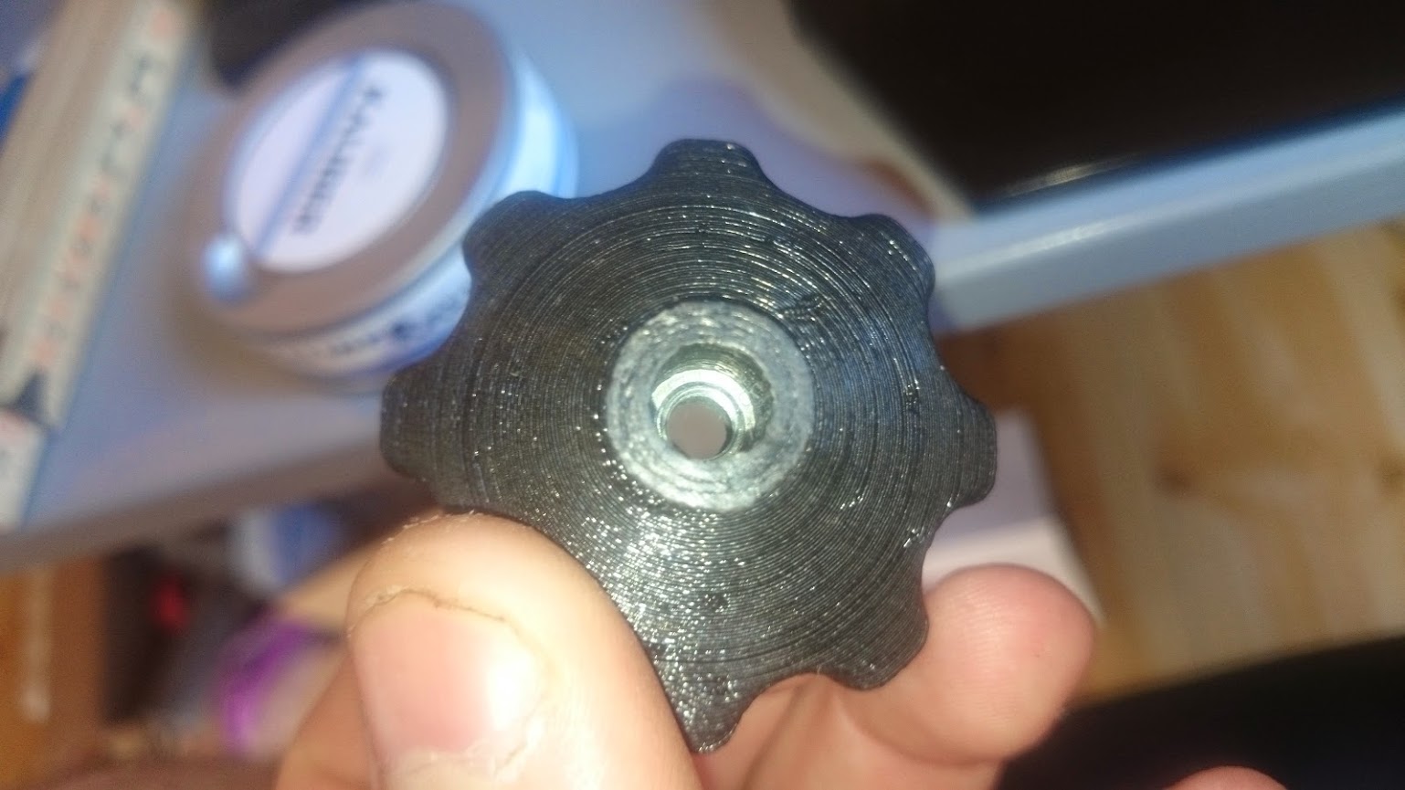

Plast-citron hållare
En plast-citron hållare! =)
Den usla kvaliteten beror på att jag endast körde en provutskrift på 5% fyllning och 0.4mm lagerhöjd, men förutom topp och bottenfyllning tyckte jag ändå kvaliteten på 0.4 va riktigt bra!
Filer:
http://www.xoffart.se/3dp/plastcitron_stl.zip
Obs, dovetailsen är ritade 1:1 så dessa måste jag nog trixa lite med, fick fila provet ganska kraftigt, men vad tycks?

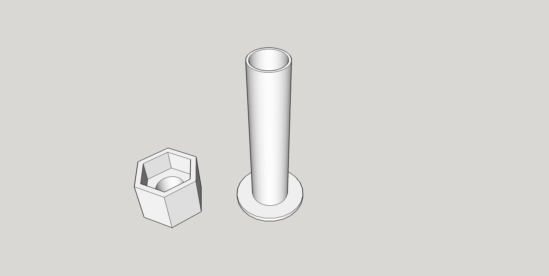

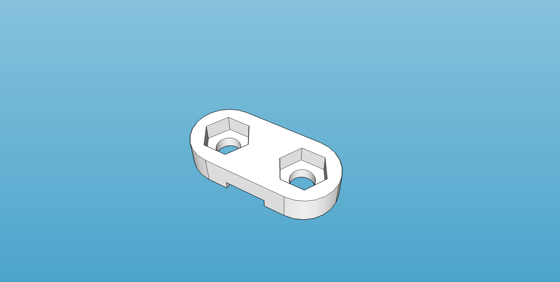

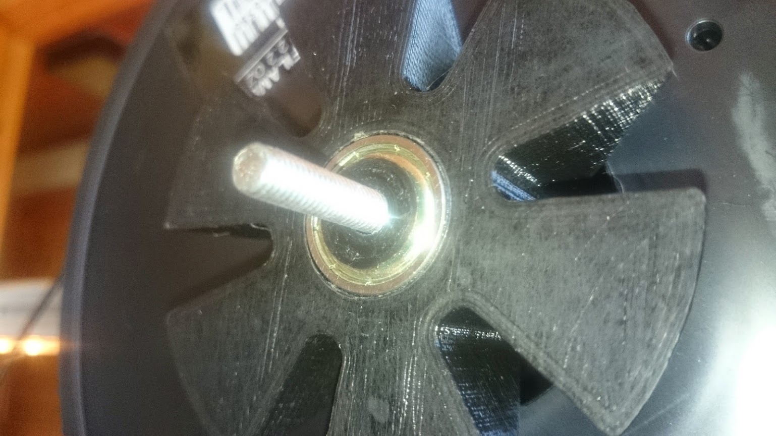

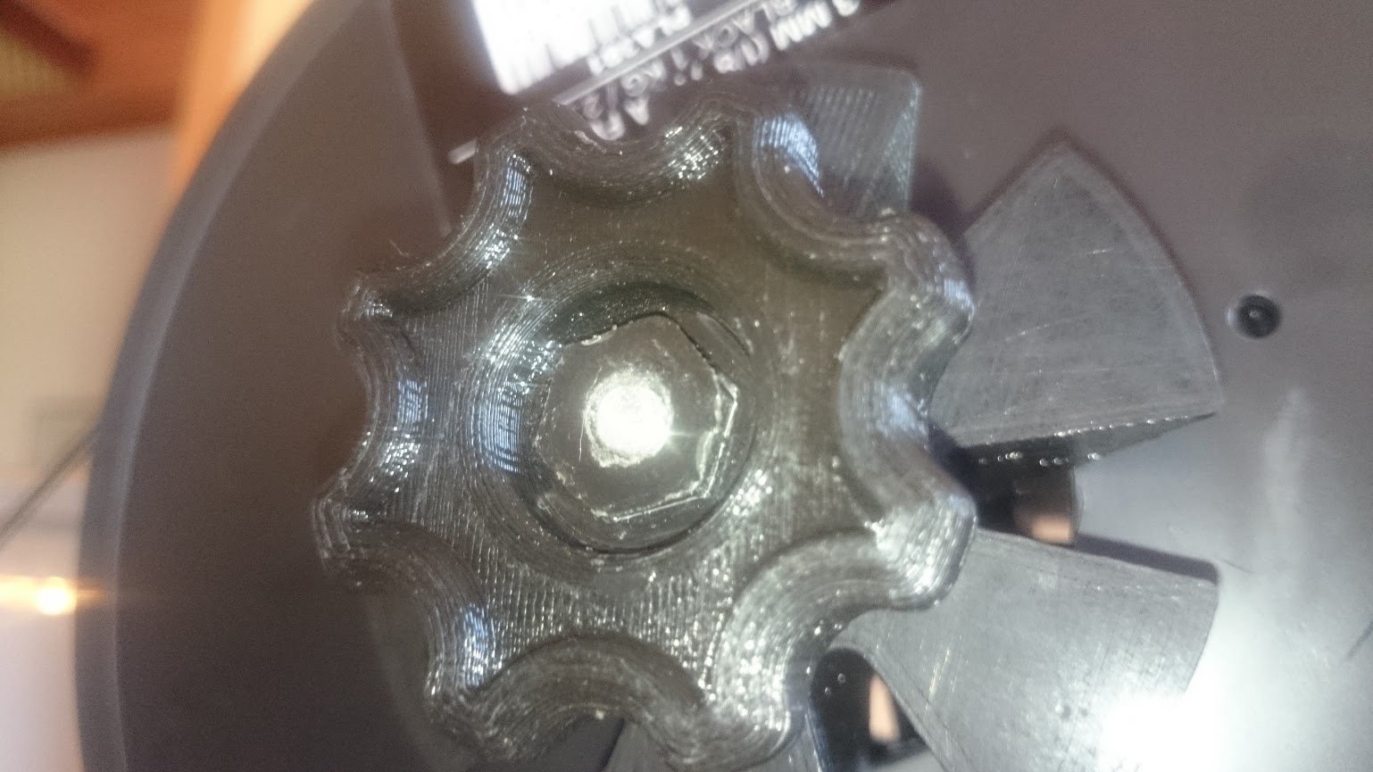

M6 till M8 adapter för lager på bilbult och mutter i ett M8 hål...
dessa ritade jag för att kunna montera filamenthållaren jag gillade på original pinbult...
Mutteradaptern limmade jag på plats med mutter i...
http://www.xoffart.se/3dp/m6-m8_adapter ... dapter.stl

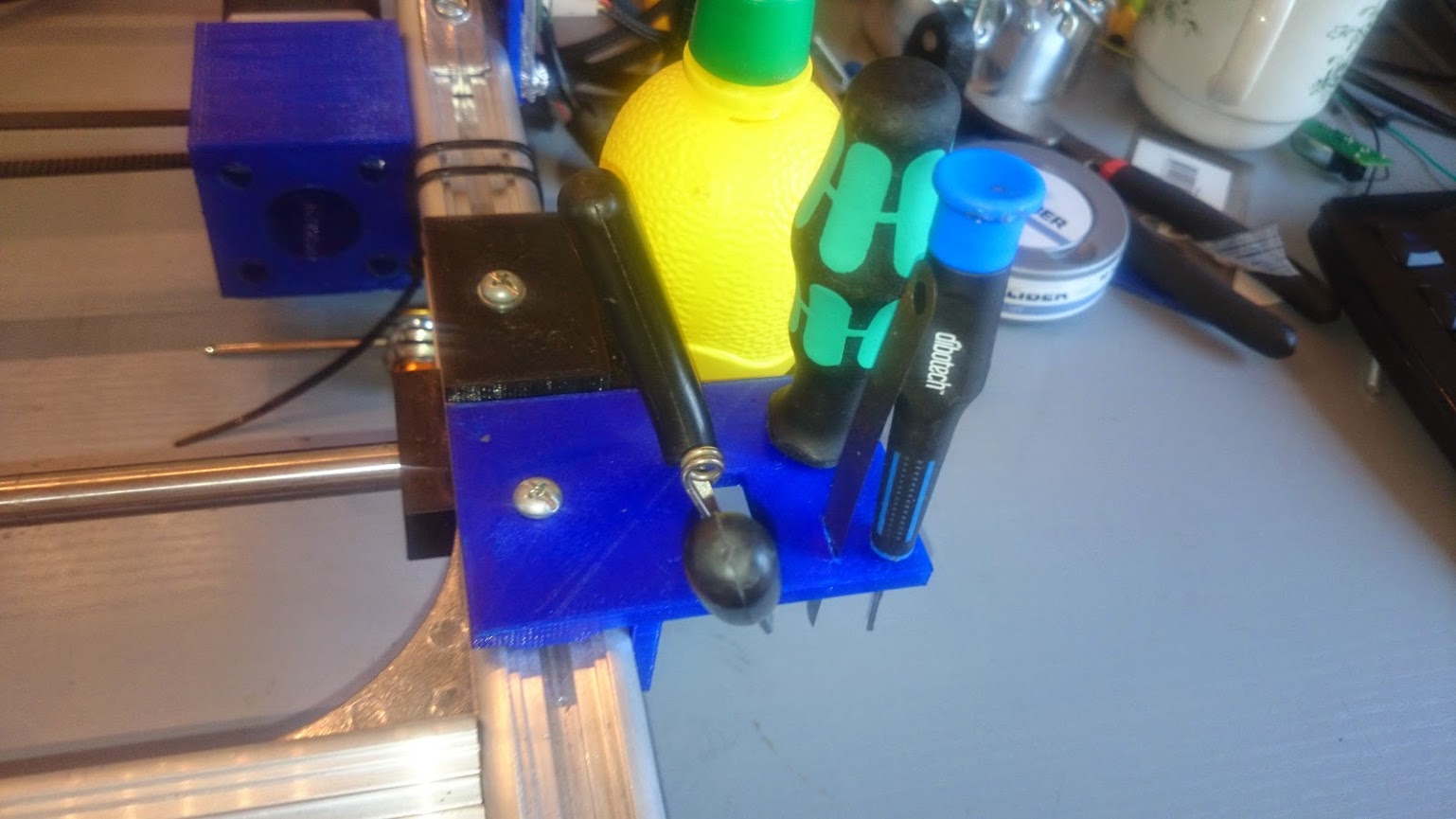

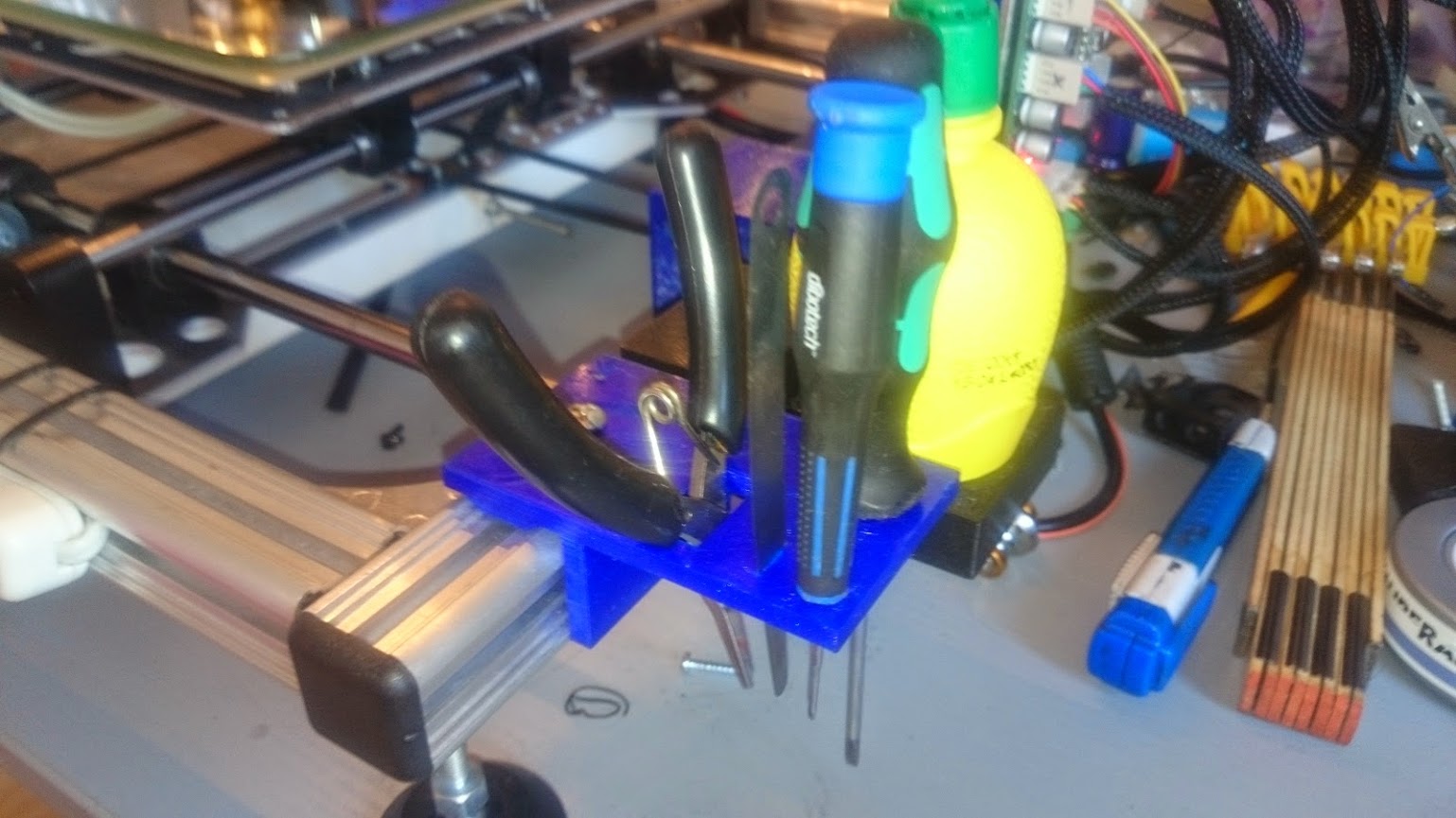

Verktygshållare för de vanligaste...
Ritad efter:
1st Dibotech flattång.
1st Bladmått upp till c:a 0.4mm (men det ända man behöver sedan slic3r 1.1.5 är ju 0.05mm då 0 skall vara 0 på senaste...
1st Dibotech minimejsel
1st lite större mejsel Ø3mm
http://www.xoffart.se/3dp/toolholder/toolholder.stl

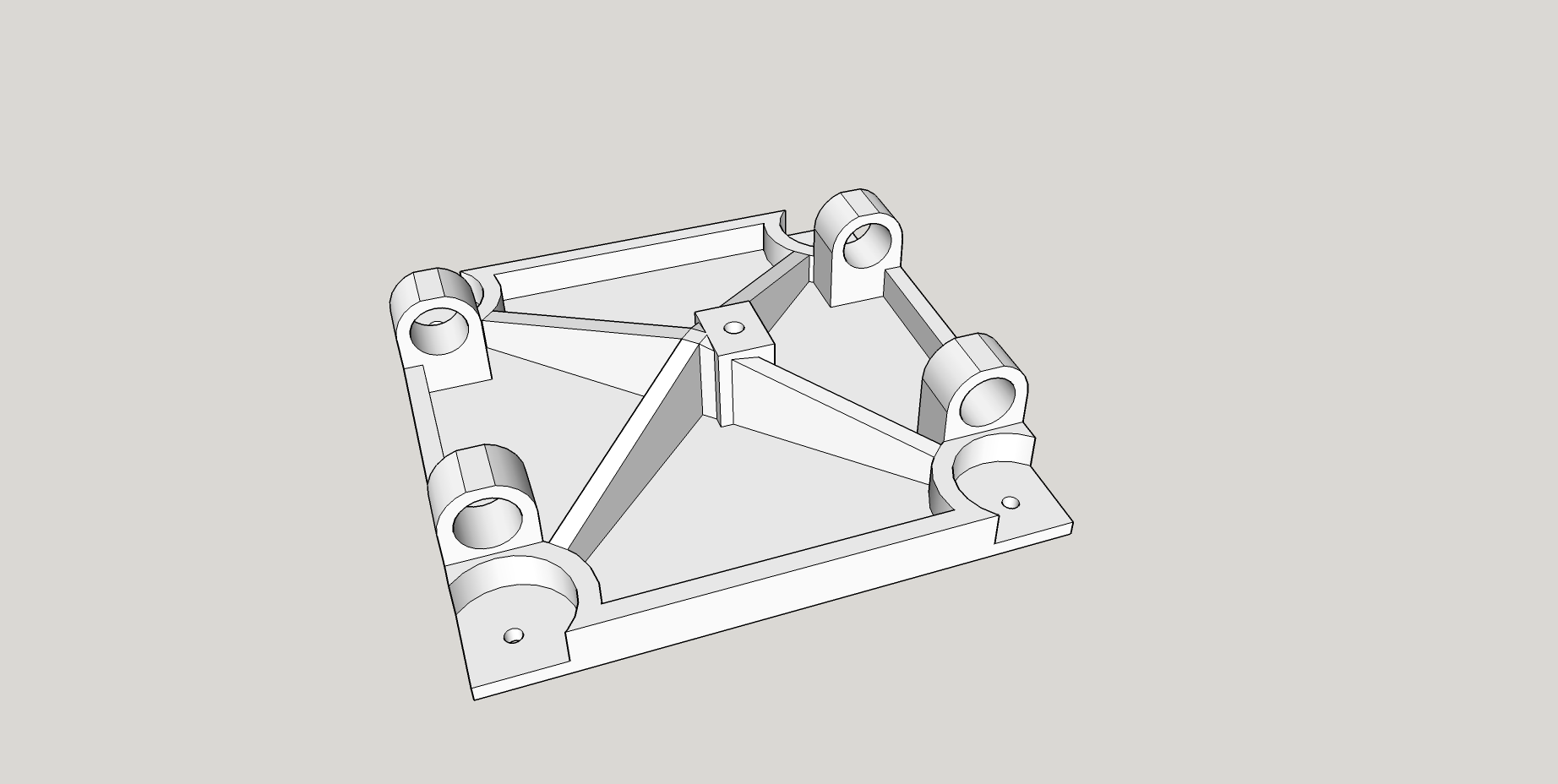

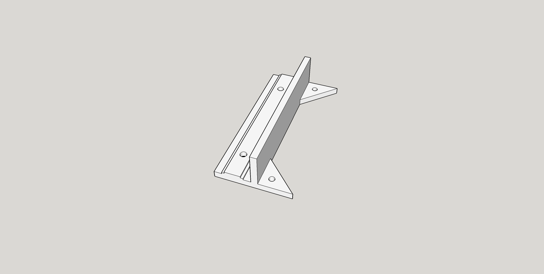

Prototyp till ny Y släde.
tänkt att helt ersätta det som sitter idag...

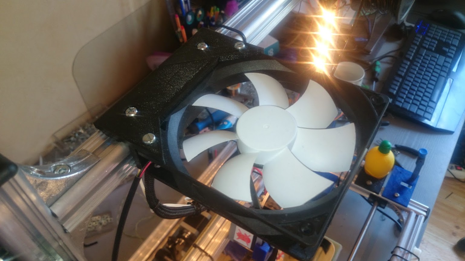

Enkel hållare för 120mm fläkt...
Endast provmonterad på bilden, min tanke är att den skall sitta bakom Z bommen på höger sida om huvudet, då skrivaren parkerar där (efter inställning) så kan den passa bra att kyla färdig utskrift...
http://www.xoffart.se/3dp/120mm_fanhold ... r120mm.stl

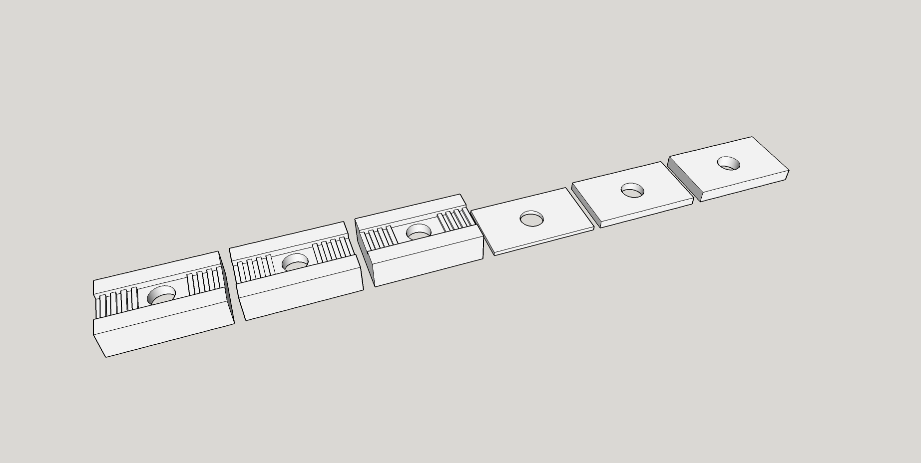

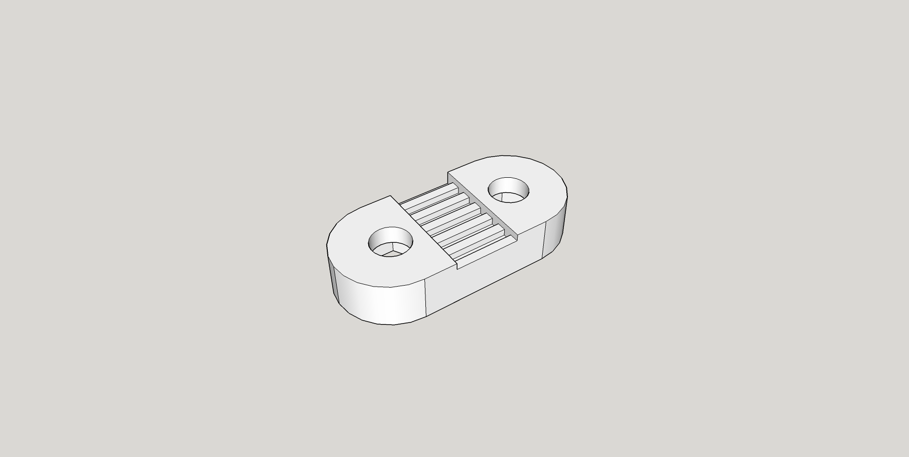

Hållare för GT2 rem på X släden...
Det skall till distanser då remmen skall komma upp lite för att kompensera diffen i remhöjd som blir...
OBS! Proto! de första jag skrev ut så passade inte muttern riktigt, jag har justerat lite men inte provat att skriva ut igen!!
http://www.xoffart.se/3dp/X_GT2_BH/X_gt2_BH.stl
