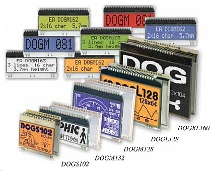

Nej, ljuset är vitt. Det är de flytande kristallerna som är blåa, dvs. hindrar allt ljus utom det blåa att passera.
En display där texten är ljusare än "bakgrunden" (t.ex. den du visar på bilden) kallas negativ, eftersom "normala" LCD-displayer som har mörka tecken mot ljus bakgrund kallas "positiva".
Byter du färg på lysdioderna i bakgrundsljuset till rött så får du i princip röd text mot svart bakgrund.
Electronic Assembly tillverkar displayer utan bakgrundsljus, med olika färg på kristallerna (både positiva och negativa). Man kan sedan köpa till valfri bakgrundsbelysning. Alla färrgkombinationer är dock inte helt lyckade.
Bild Bild

jesse
Inlägg: 9247
Ort: Alingsås
Re: Kan man ändra färgen på en STN negative visningsenhet?
Inlägg av jesse »
I mitt inlägg ovan ser du bild på en med röd text och svart bakgrund. Precis som på bilden så är min erfarenhet av sådana att det blir hemskt dålig kontrast och att den röda backlighten lyser igenom det som ska vara svart. Exakt samma display blir betydligt bättre med t.ex. gulgrön bakgrund. Ska man ha röd belysning ska man kanske ha blå "förgrund", tror det släpper igenom mindre rött än den svarta.
