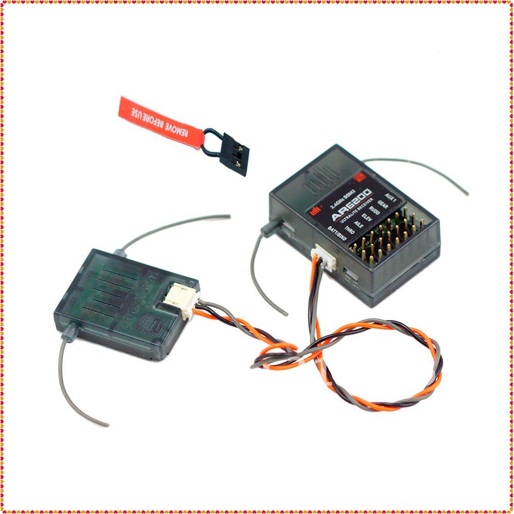

Förlänga R/C antenner är väl inte bara, man måste ha rätt längd osv vad jag läst mig till, men skulle man på något vis kunna montera dit en SMA-antenn på min 2.4ghz Spektrum AR6200 mottagare?
Det är så att jag vill bygga in all min elektronik på min robot i en stor kopplingslåda, och dra ut antennen för att montera den ovanpå mitt robotchassi, skulle detta gå, och hur i så fall?

Ser inga hinder att förlänga antennanslutning med bra koaxialkabel, för bägge antennerna.
Vill du ansluta nya antenner via SMA-kontakter så går det också, men ser inte SMA som något krav om man inte nödvändigtvis behöver kunna skruva av och på antennerna.
Om yttre kontakter är ett behov, varför inte RP-SMA. Kan vara praktiskt då man kan använda överblivna antenner från trådlösa nätverkskort. Se till att få antennerna placerade med hyggligt avstånd och i lite olika vinklar för bästa diversitet.

Det är den lilla enheten till vänster som jag vill ansluta antennen till, den har två spröt, kan jag löda bort den ena och ansluta koax-sladden till den eller är båda antennerna balanserade på något vis?
http://i01.i.aliimg.com/wsphoto/v0/6105 ... 7-DSM2.jpg

Går nog bra med de anttennerna och sladdarna. Svåraste brukar vara att avisolera och löda in sladdarna på ett RF-mässigt bra sätt, om man inte är så van. Det är dessutom rätt smått.
Inga lösa trådändar eller onödig avisolering. Kan se ut som näst sista bilden på denna sidan, där man lött in två antenn-kablar på kretskortet: http://www.rcmodelreviews.com/flydreamv3review2.shtml
Obs att det är två antenner så du behöver två av allt. De är inte balanserade. Endast en yttre antenn kommer fungera men leder till sämre förbindelse.
Beroende på antenntyp så behövs eventuellt ett jordplan där kontakterna skruvas fast. Har din robot metallskal så är det inga problem, men om plast, kan man lägga till en tunn aluminiumplåt.
Dels förbättras mottagningen med bra jordplan och det kan även ha betydelse för lokala störningar som t.ex. kan försämra servo-funktion.

Det låter bra... Jag har bifogat två bilder, en på framsidan och en på baksidan, det ser ut som att det bara är en enkelledare utan skärm. Kan det vara så att ena sladden är jord och andra själva antennen? Jag tyckte mig se någon bild på det på nån rc-sida. Om den bilden stämmer har jag dock ingen aning om.
Det verkar vara ett riktigt pill, jag har förstorat upp bilden och skärpt upp den rejält, kretskortet är inte ens 20mm långt.
Anledningen till att jag vill ha ett par rejäla antenner (flytta dem) är just att jag har en stor robot som kommer få plåtar runt om, så jordplan finns det gott om. Pigtailen jag länkat till är väl till att skruva fast i tex. plåtar och dylikt, då får jag jordplanet genom den antar jag?

Har aldrig sett denna i verkligheten men sökte efter AR6200 som visar två enheter med egna antenner, totalt två stycken. https://www.spektrumrc.com/Products/Def ... =SPMAR6200
På bilderna du visar är det en monopol-antenn. För att förbättra funktionen har man adderat en kabel som agerar avstämt jordplan. Denna andra tråden är ointressant, lämna den kvar eller ta bort den.
Det är den tråden som agerar antenn, till vänster i översta bilden, som ska lödas bort och ersättas med centerledaren på en koaxialkabel. Koaxialkabelns skärm ansluts till jord, vilket ser ut att finnas nära tillgängligt på undersidan.
Med metallchassi och RP-SMA för chassimontering så blir jordplanet säkert bra.

Det är sattelit-mottagaren jag tagit bilder på, alltså inte delen med servo-kontakterna på, men vilken antenn man drar ut ska väl inte spela så stor roll antar jag?
Var exakt kan man löda fast coax-kabelns skärm? I det större ljusgröna området eller det mörkgröna (på baksidan?)
Kan man på något vis mäta upp med en multimeter tex. Hur mottagningen är innan respektive efter modden, så man vet att man inte påverkat den negativt iaf.

Koax-skrärmen löds fast i RF-stabilt jordplan, vilket på fotot ser ut att vara nära åtkomligt på undersidan. Om det finns bättre anslutningspunkt på översidan kan jag inte bedömma.
Kolla så att det inte är DC-nivåer på antennen, eller det förmodade jordplanet!
Somliga radio-chip har utgång för analog RSSI, dvs man kan avläsa signalstyrkan med t.ex. multimeter. Andra chip kan man avläsa digitalt via kommunikations-bussen.
Hur man avläser RSSI står troligen i databladet för radio-kretsen. Om kretsens märkning är synlig borde det gå att leta upp tilllverkaren och datablad.
Har du tidigare praktiskt testat typiska max-avståndet för förbindelse mellan sändare och mottagare kan det vara något och gå på för före och efter modd-resultat.
