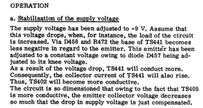

Hittade även detta i manualen:

Om transistorn sitter så lättåtkomlig tycker jag att du skall börja med att mäta upp den.
