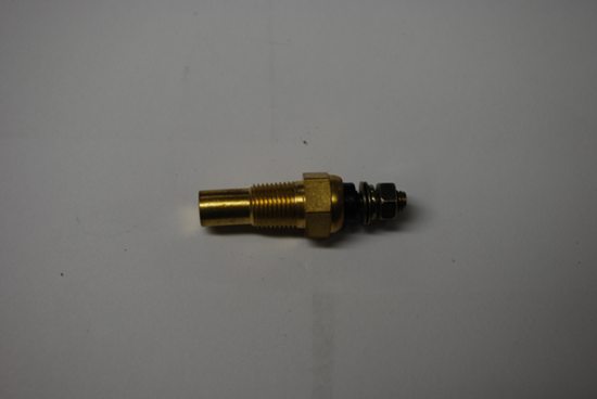

Tjenare! Håller på med ett projekt till min bil. Ska samla alla mätvärden från alla sensorer som oljetemp, oljetryck, vattentemp, laddtryck osv på en LCD med hjälp av en Arduino.
Jag tänkte börja med oljetemperaturen. Givaren är av denna typen:
alltså en 1polig termistor. För att få mätvärdet så får jag göra en spänningsdelare, så långt är jag med.
Men hur ska jag mäta när jag bara har en pol? Ska jag jorda Arduinon i bilen? Det är väl mycket konstiga strömmar i chassit som inte är så nyttigt för Arduinon?
Kan någon ge mig lite guidance?

Allting måste ha en referens. Så ja du ska jorda din enhet, men störningsproblemet kommer inte därifrån utan framför allt från alla ledningar du kopplar in. Du bör nog ha någon typ av filterring på ledningen. Sen kan man ju även filtrera i mjukvaran.

Var skulle du annars jorda den? Så länge det bara finns en anslutning kan du ansluta den nästan i vad du vill, du kan jorda den i en 20kV ledning om du vill, det skulle funka ändå. Det är störningar mellan jorden och signalen som är problemet.

Man kan välja att använda en skärmad kabel från givaren och ansluta skärmen i samma jordpunkt som Arduino'n.
Det dämpar "antenn" effekten i ledningen.

Och sedan är det en sak du bör ta med: sensorn sitter en bit ifrån µC'n, det betyder att ledningen dras en bit i ett mycket störande miljö. Att sedan koppla in signalen direkt i µC'n kommer på något tidpunkt att skada µC'n!
Det kan enkelt lösas med ett RC-filter men något måste mellan!

Tänk sedan på att dessa typer av sensorer inte är linjära utan du måste göra en kompensationskurva om du ska cisa värden.

Ett "simpelt" RC-filter kan vara en bra bas. Dämpningen i det kan vara hög, temperaturen lär inte ändra sig sinnessjukt snabbt ju.
Pull-up motståndet ska ju monteras som vanligt men sedan kan man lägga ett motstånd (22k?) mellan µC-pinnen och sensorkopplingen och på µC-sidan om det motstånd ha en foliekondensator på kanske 1µF eller mer.
