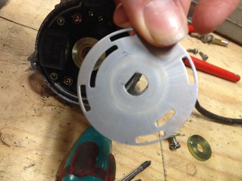

Hejsan, helt ny på forumet efter ett tips från en god vän.
Har ett bilmotorbygge på gång (Mitsubishi) och tänkte ersätta fördelaren med en CAS (cam-angle-sensor) från en nyare modell.
Eftersom fördelaren och CAS:en snurrar åt olika håll, så är min plan att helt enkelt ändra på förhållandet mellan slitsarna i kamvinkelskivan.
De yttre slitsarna görs likadana, men de inre förskjuts.
Första tanken var att bara vända den upp-och-ned, men det funkar inte eftersom läsgafflarna sitter förskjutna från varann...
Skivan är på 50 mm i diameter och ca 0,4 mm tjock, osäker på om det är någon typ av rostfritt eller vanligt stål. Känns rätt styv för att vara svartstål... Slitsarna är ca 1,5 mm.
Vilken typ av bearbetning är lämplig, typ plasma eller vatten...? Någon här som skulle kunna göra det till vettigt pris?
Ska givetvis lura ut exakt mått...!

Blir det inte rätt om man vänder skivan så undersidan kommer upp istället?
Nisse
Inlägg: 908
Blev medlem: 9 juli 2006, 23:25:46
Ort: Kumla
Re: Skära ut en ny skiva till kamvinkelsensor CAS
Inlägg av Nisse »
"Blir det inte rätt om man vänder skivan så undersidan kommer upp istället?"
säter
Inlägg: 37263
Ort: Säter
Inlägg av säter »
"men det funkar inte eftersom läsgafflarna sitter förskjutna från varann"
Kan du förklara varför det inte fungerar?
Eller rita upp hur den nya skivan ska se ut.
NULL
Inlägg: 2525
Ort: Örebro
Inlägg av NULL »
Han har rätt, den inre ringen av avlånga hål, har de två hålen osymmetriskt.
Typ att det kortare högra hålet skulle uppåt på bilden.(såvida det används...)

Jag hade provat att etsa. Kanske blir lite mycket underetsning med så pass tjock skiva, men det borde gå att kompensera för.
svanted
Inlägg: 5416
Ort: Umeå
Inlägg av svanted »
jag hade skaffat en plåtbit av rätt sort...
jag hade provat fila till en ny plåtbit mha en sats nålfiler och genom att använda de gamla hålen som mall...
vrida dem till rätt ställe och rista in exakta läget...
och sen fila fila fila.....

Hur som helst, detta är ett jobb för en laserskärmaskin.

Jag hade cadat upp den och skurit ut den med vatten :)

Denna ska monteras på en SOHC-motor, istället för fördelare. Normalt sitter den i bakkant på toppen på en DOHC, så den kommer att snurra åt fel håll. Eftersom läsgafflarna sitter förskjutna så blir det till att fundera och rita upp de inre slitsarna lite annorlunda (de yttre görs lika som de redan är.
Tänkte prata med dom på svetsbolaget hemma, de har både vatten och plasma (så vitt jag vet), så vi får se vad de rekommenderar. Annars lät ju fil-alternativet som en idé, så jag kan testa mig fram... ;)

Annars kanske någon här kan fräsa fram den, men då antar jag att du får ta radien i hörnen av spåren med en nålfil då 1mm troligtvis är det minsta stålet man vill köra med.
Ett tips för att ta fram måtten är att lägga den på scannern (om man har en) och sedan importera bilden som bakgrund i valfritt CAD-program, där skalar man den till rätt storlek för att sedan rita av och ta ut de mått man behöver.
