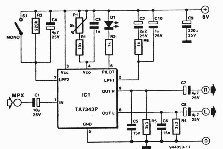

Om du tänker labba så sitter filtren på stereodekoderns utgång (L + R).
Exempel 1:
http://obrazki.elektroda.pl/2776940600_1352810043.gif
Exempel 2:
http://electronics-diy.com/lm1310-fm-stereo-decoder.php

Antar att det inkapslade är radiodelen och att kondensatorerna sitter i den eller de jag fotade på andra bilden?
freddenacka
Inlägg: 427
Blev medlem: 16 augusti 2011, 13:31:29
Re: Distorsion i bilradions basregister
Inlägg av freddenacka »
Vad jag kan se är det
Kondensator 104 vilket då borde bli 100n
Och motstånd
Brun svart svart guld vilket är om jag förstår set rätt 100 ohm?
Vet inte om de kan vara värden dör 75us?

freddenacka skrev:
Brun svart svart guld vilket är om jag förstår det rätt 100 ohm?
Nej, det bör bli 10 Ohm.
Du behöver nog kopplingsschema för att hitta rätt komponenter i radion...
