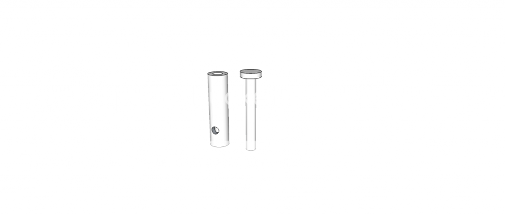

verkar rätt ok.. hittar inte alla funktioner jag söker.. men dom finns säkert gömda nånstans.. :P
råkade få det att krasha nu.. höhö..
hittade en begränsning jag blev ledsen över..
om jag ritar en cylinder och sedan vill göra hål in från sidorna så ritar jag cirklar där jag vill ha hålen för att sedan dra bort material med push/pull.. men det gick inte på en rundad yta som sidan på en cylinder.. hur "borrar" jag hål i sidan då

ingen fara.. ja kan googla.. :P men man måste ge andra chansen att få visa och dela sina kunskaper och andra måste få chansen att tala om hur bra dom är på att googla... :P
skämt å sido..
Jag hittade samma klipp när jag sökte efter ett annat problem men tack ändå..
ruskigt kul program det här.. kan inte slita mig.. hittar mer och mer funktioner..
fixade en liten ventil jag skrivit om i en annan tråd..
