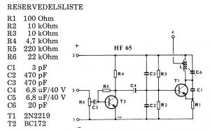

Re: Nån som har en Jostykit HF65, till låns.
Inlägg av BEEP »
ae80 - HF 65
