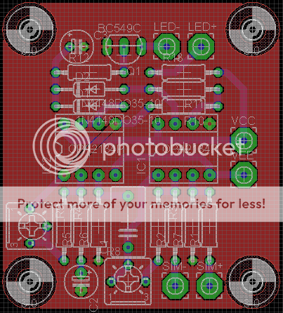

Jag funderar lite över om jag har förstärkare med tillräcklig effekt för mitt musiklyssnande.
Har kopplat upp skåpet, men vet i sjutton om man hinner se en kortvarig klippning på detta vis... :)
Så därför tänkte jag bygga en klippningsindikator som tänder en lysdiod vid klippning.
Har funnit två intressanta projekt på nätet:
:arrow: Rod Elliots Clipping indicator
Fördelar:
-Detekterar spännigsklippning med enligt författaren mycket god noggrannhet.
-Enkel installation som ej kräver oscilloskop eller liknande instrument. Möjligtvis en multimeter.
-Konstruktionen är okänslig för variationer i nätspänningen. (Orsakade av variationer på elnätet)
-Kretsen tar sin matningsspänning från förstärkarens nätdel och behöver ingen egen.
Nackdelar:
-Indikerar den alla sorters klippning?
-Kretsen antar ett fast värde för skillnaden mellan stegets drivspänning och maximal utspänning, ex. 3V.
I praktiken är ju spänningsfallet över utgångstransistorerna lastberoende.
:arrow: Rod Elliots Sound Impairment Monitor
Fördelar:
-Kretsen skall enligt författarenkunna detektera: clipping, overload protection or slew rate limiting.
Den kan alltså lite mer, än projektet ovan, frågan är om det kommer till nytta?
Nackdelar:
-Kräver oscilloskop vid installation (Vilket jag iofs har :) )
-Det åtgår en extra op. (Vilken förmodligen inte är speciellt dyr så det är nog ett ickeproblem)
-Kräver dubbel matningsspänning, alltså +/- 15VDC. Kretsen behöver således kompletteras med en egen liten nätdel.

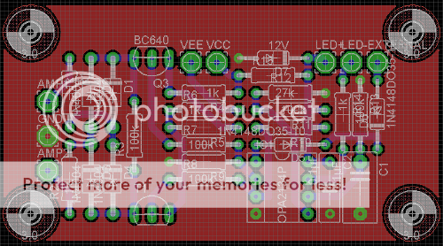

Eftersom det är lite kul att cadda så ritade jag båda:
Klippningsindikatorn:
Sound impariment monitor:
Notera att nätdelen saknas än så länge, och att jag inte tänkt använda en dyr audio-op som 2134 helt i onödan, utan att det bara blev så nu.
Vilket projekt skulle ni satsat på?
Finns det andra bra lösningar än dessa?

Fall ett är ju bara en fönsterkomparator. När utspänningen går över ett visst värde så stängs endera transistorn uppe eller nere och lysdioden tänds.
Spänningsfallet är ju lastberoende men lasten är ju konstant om du inte byter högtalarimpedans.
Nivån för klippning måste justeras för varje förstärkarsteg då drivning av slutstegstransistorer är olika så man kan inte rakt av säga att det börjar klippa vid 3,0 volt från drivspänningen
Fall 2 är det bara en differentialförstärkare som matas med in och utsignal, skiljer sig signalerna så tänds lysdioden. Känner av alla möjliga fel, fasfel distorsion slewrate och som skrivet klippning. Kräver väl inte mer justering än att ställa in förstärkningen och det är väl bara att med med en måttlig signal justera förstärkningen.
Nätdel? det är väl bara ett reglera ner spänningen från förstärkarens nätdel. Första lösningen har ju bara ett motstånd och en zener, andra lösningen skulle då behöva 2 motstånd och 2 zener.

Fall två's OP kan du säkert mata med t.ex. 78L15+79L15 (eller vad nu 2000-talets regulatorer kan tänkas heta) direkt från förstärkaren. Om den är såpass kraftig att den har högre matning än 2*15V så lär nätdelen ändå vara så kraftig att de få milliampere som kretsen drar är helt försumbart i sammanhanget.

Nummer etts svaghet är ju det här med lastberoendet... Högtalare har ju en över frekvens varierande impedans.
Vet dock inte om problemet är stort...
Nummer två känns bättre i det avseendet, och den behöver bara justeras in en gång.
Men ett potentiellt bekymmer är kanske inkopplingen?
Kretsen kopplas ju direkt över förstärkarens differentialsteg. Författaren skriver att dessa 10k motstånd sitter där för att garantera förstärkarens stabilitet.
Det känns lite taffligt det där med inkopplingen. Man får ju löda dit sladdar till förstärkarens ingångssteg och det kommer ju se lite moddat ut :humm:

Så nu lutar jag mer åt nummer två: Sound impairment monitor
