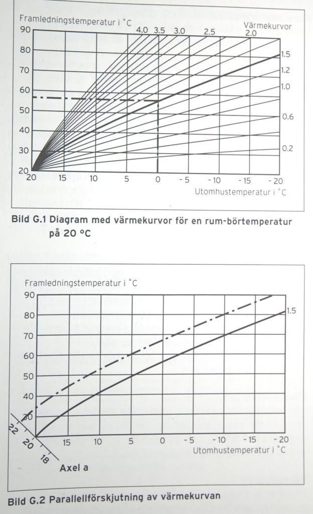

Jag fick för ett halvår sedan en ny panna installerad i mitt hus. Det är en gaspanna av Vailant modell med inbyggd varmvattenberedare, och reglerdosa på väggen i hallen med tempgivare. Huset är på 115m2 och friliggande.
På reglerdosan kan man se vilken temperatur man har och även sätta ett önskat börvärde. Detta fungerar dock dåligt, mitt hus och ett flertal av grannarna har konstant 23grader hemma även om börvärdet är satt till 19grader.
På grund av detta har jag börjat läsa igenom manualerna och försökt skapa en förståelse för hur regleringen av värmen i huset fungerar.
Jag tolkar det som att tempkurvan sätter ett grundvärde på temperaturen på framledningen, och börvärdet på rumstemperaturen sätter en "offset" på kurvan, enligt en annan kurva.
Samtliga reglerdosor som installerades har värdet 1.0 på tempkurvan, jag tvingades att sätta ner min till 0.5 för att få ner temperaturen till 21grader. Hos min granne verkar detta dock inte fungera, där är fortfarande 23grader trots att tempkurvan är satt till 0.5
Jag lyckas dock inte hitta något i instruktionen om vad som styr pumpen på radiatorkretsen, går denna på varvtal/start-stopp och regleras av något? eller går den konstant? Det hela kompliceras av att värmen även regleras på elementen med en vanlig termostat.

Ser ju inte ut som en omöjlighet att förstå den där.
Du har en utegivare, mot den regleras framledningen till elementen. Kurvan syns i översta diagrammet och kurvan väljs mellan 0,2 till 4,0.
Sen finns en förskjutning på innetemperatur som väljs, och påverkan syns i nedre diagrammet.
Ska detta fungera så ska radiatorventiler stå fullt öppna och sen väljer man kurva med 0,2-4,0-ratten tills lagom temp inne erhålls.
Så tolkar jag systemet.

Det verkar vara en ganska normal reglering. Man reglerar grovt med shunten och låter radiatortermostaterna ta rumsregleringen. Det enda ovanliga är kanske den utdragna offsett inställningen.

Man kan säga att systemet är uppbyggt av 2 regulatorer som är kaskadkopplade. En som är en ren P regulator. Den får sitt värde av utetempen. Kurvan beror helt på hur bra isolerat ditt hus är. Ju dåligare isolering desto brantare kurva. Utsingnalen matas till börvärdet på nästa regulator som reglerar framledningstempen. Är regulator 1 ställd på rätt kurva ska det inte vara nödvändigt med en rumsgivare.
Varför gör man så här? Enkelt. Reglerar man på rumstempen kommer temperaturen fortsätta falla innan pannan hinner kompensera för detta. Utegivaren känner av när temperaturen sjunker/stiger utomhus då hinner pannan kompensera detta innan temperaturen ändras innomhus.
Pumpen brukar gå konstant när utetemperaturen går under en viss temperatur för att få så jämn temeratur i hela huset.

Du har ju beskrivit det bra. Eftersom du inte mäter inomhustemperaturen och har en återföring av det ärvärdet tillbaka till regulatorn så måste du göra en del grundjusteringar. Anledningen till en utegivare är ju trögheten i huset. När det blir kallare utomhus så tar det tid innan avkylningen har slagit igenom innanför husväggarna. Börjar vi dåförst öka varmvattenmängden ut till radiatorerna har innetemperaturen hunnit sjunka. Historiskt sett hade ju regulatorerna blivit dyra om de skulle ha framkoppling mm. Dessutom är det inte så lätt att hitta ett bra ställe att sätta inomhusgivaren.
Med justering av lutning (förstärkning) och förskjutning så kommer man långt. Problemet är att det tar lång tid att justera in.
- Vid låg utetemperatur ställer du förskjutningen så att inomhusklimatet blir bra. (Nollan i din reglerkrets). Anpassar till om du har låg/hög-temp radiatorer eller golvvärme. Är det för varmt drar du ner förskjutningen resp för kallt öka förskjutningen.
- Om du vid kallt väder har för varmt minskar du lutningen på kurvan.
- Om du vid kallt väder har för kallt inomhus ökar du lutningen på kurvan.
Tänk på att det kan ta många timmar för huset att stabilisera sig när du gjort en förändring. Har du gjort en förändring någonstans så får du ju justera efter den andra justeringen när väderleken har ändrat sig.

Eftersom mina grannar ofta är lite äldre har jag fått gå runt till ett antal hus och ordna med inregleringen. Jag har lagt upp det så att jag gör en justering på tempkurvan per dag, gör det under 2-3dagar tills värmen håller inställd nivå. De flesta husen i området verkar behöva en kurva på 0.5-0.6 för att få ner temperturen till 21grader. När installatörerna lämnade var alla värden standard, och då kurvan 1.0 och inomhustemperaturen inte under 23grader.
