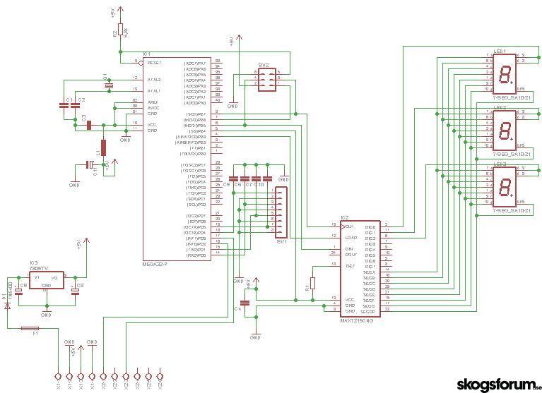

Skulle detta kit räcka till att bygga ett längdmätnings system för virke med upp kopplat till ett mäthjul inkluderat en pulsgivare..http://www.electrokit.se/images/10100129.jpg...

Ger ditt mäthjul en puls mer mm/cm/dm så ser jag inga problem, ger det en puls per 1/8 mm blir det jobbigt att dela alla värden med 8 i huvudet. (Och maxlängden blir inte så lång..)
Vad ger mäthjulet ut? Den vi hade på vår maskin gav ut två förskjutna pulser, så man även kunde räkna ut riktning, det hade detta kort INTE klarat, utan man hade fått nöja sig med att räkna en av signalerna (backning av stocken hade endå resulterat i ett uppräknat värde)

Med en aning logik mellan givarhjulet och räknarmodulen kan den visst räkna upp och ner automatisk. Detta kräver dock att givaren har dessa förskjutna pulser.

Det finns olika typer pulsgivare. Vissa ger pulser på en utgång när den kör ena vägen och på en annan utgång när den kör andra vägen, någon ger bara pulser ut på en o samma utgång när den roterar och det finns dom med 2-fas utgång så att man kan avgöra vilken riktning den kör.
Alltså får du specificera:
* Vad du behöver (upplösning osv)
* Om den ska kunde räkna upp och ner.
* Andra viktiga krav.
Sedan är det möjligt att svara på allvar.

Här har jag en länk till en kille som byggt ett mätsystem.. jag har mailat honom men dock inte fått något svar..
http://skogsforum.se/download/file.php? ... &mode=view
