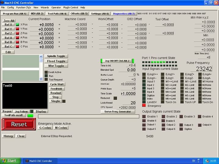

Och nu till problemet, Nu när jag skulle testa och se om man kunde få en motor att snurra så gick det inte.
Så fort jag trycker på Jog på den motorn som är inkopplad så hoppar G540 in i "Fault" och Mach 3 i "Emergency Mode Active"
Så nu undrar jag vad felet kan vara? Är det något jag har gjort fel eller missat?
Inlägg: 27331
Re: Problem med min G540.
Du har bara missat att koppla in ett Nödstopp. Men du ska gå in på inställning av ingångar och bläddra ner till EStop och ändra aktiveringen av densamma.
Config > Ports and Pins > Input Signals > Estop > den ska vara ENABLED men du ändrar på ACTIVE LOW fm nu ett rött kryss till grön bock

Men tyvärr så rör sig motorn fortfarande inte, det enda som hände var att G540 sattes i "fault" och inte Mach.
Inlägg: 27331
Sista bilden säger att Mach är stoppad.
Om det är nåt annat med 540 så är det väl dags att läsa den manualen.
