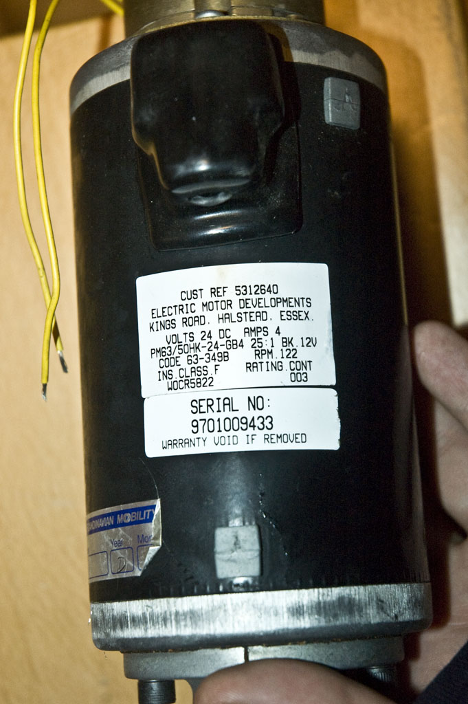

Ja dom är vinklade.
Dom är riktigt feta och har magnetbroms, väger flera kilo/st
Växeln är en snäckväxel utan något större glapp, så det är inte mycket axeln kan röra sig när motorn är strömlös...
http://meduza.mordor.se/ovrigt/rullstolsmotor1.jpg
http://meduza.mordor.se/ovrigt/rullstolsmotor2.jpg
Kan tänka mig att dom kan smaska en hög ampere då 3A känns mesigt för den storleken och tyngd på motor... kan tänka mig att 3A är konstant drift i hundratals timmar i sträck, men den klarar nog bra mycket mer ett par minuter åt gången.

Nu har Oy varit i garaget å tagit massa bilder. Den jag har är helt lik denna.
Så om Meduza har en som är vinklad åt andra hållet, så kan jag sponsra med min, så har du en av varje.
