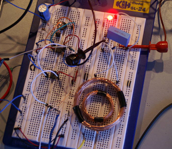

Måste börja med att skriva att detta är ett litet sidoprojekt jag började med i höstas och det har framskridit väldigt långsamt fram tills i går då jag ryckte ut tummen och kom igång.
Efter att ha läst en hel del om hur man kan överföra energi trådlöst bestämde jag mig för att testa och fastnade för vad man kan kalla induktiv energiöverföring, alltså mellan två spolar där den andra är mindre och för tillfället ligger inne i den större. För att använda transformatortermer är den större yttre primärsidan och den inre sekundärsidan. Koppartråden kommer förresten från en trasig transformator.
Tråddiametrar:
0,50mm på den större spolen och 0,25 mm på den mindre
Första steget är en PWM-krets, anledningen till detta är att jag är nyfiken på att se hur pulsbredden påverkar effektiviteten, mer om det senare. För att få lite "sprutt" i spolen använder jag en STP45NF en N-kanals MOSFET som jag grävde fram ur bra-att-ha-lådan. När jag kopplade dess gate till NE555-an så var det ingen vacker fyrkantspänning. Så tillbaka i bra-att-ha-lådan och gräva efter lämplig drivkrets. Efter en stunds letande hittade jag ett par små rörstumpar med TC428, en liten sötnos med en inverterad och en ickeinverterad utgång. Nu såg det betydligt bättre ut och efter lite fipplande med en likriktarbrygga och en kondensator så har jag nu lyckats överföra energi nog för att tända en lysdiod i alla fall. :)
Om ni orkat ända hit är ni säkert sugna på ett par bilder:
Och hur det ser ut:

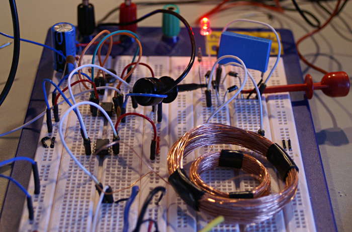

Så en "actionbild"

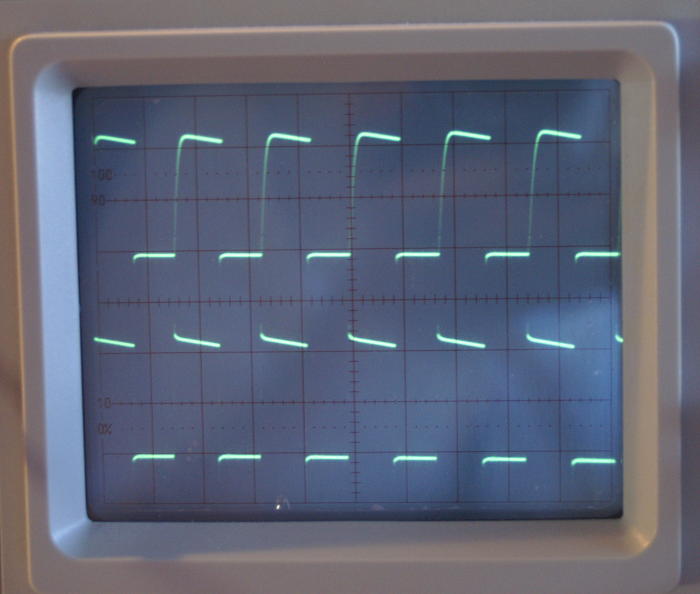

För er som är lite intresserade av hur en NE555 uppför sig vid frekvenser över 10kHz med uppkoppling som ni ser ovan:
Översta är på utgången från 555-an och nedre är från TC428, oscilloskopsinställningen är: 5V/DIV samt 50 μs/DIV

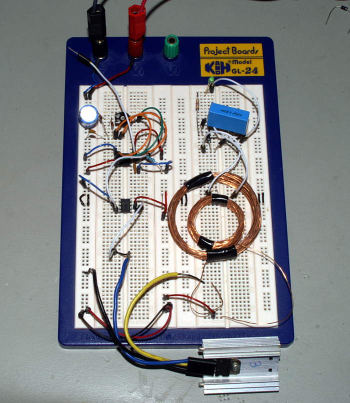

Ett par extrabilder:

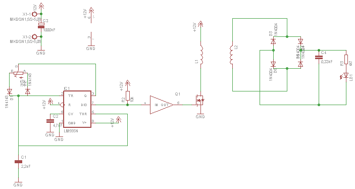

Edit: Schema ändrat.

Om D3-D6 ska vara en likriktarbrygga så är två dioder felvända.
Fick du över nåt till "mottagar"-delen?

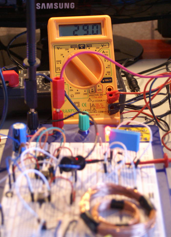

persika: Får ta till en lärarfint: Skulle testa om ni följde med. :oops: Om di tittar på bilderna ser du att el lysdiod lyser och på en av dessa finns dessutom en voltmeter med och visar 29 volt! Hade jag ritat av kopplingen så hade det blivit rätt och du har naturligtvis helt rätt om dioderna (speciellt D4 & D5), skall ändra så snart som möjligt.

Jag vet inte om jag är ute och cyklar, men rent intuitivt känns det som det fattas
en diod parallellt med L1 för att skydda transistorn?

adent: Om du kollar databladet för transistorn så har den inbyggd skyddsdiod, fast det är klart "hängsle och livrem" har ju aldrig skadat! Tack för tipset om Tesla!
