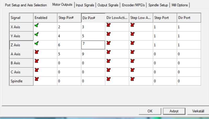

Hej,
Nu har jag testat att kör mina stegmotorer på bänken via mach3, men hur jag än försöker så rör dom inte på sig.

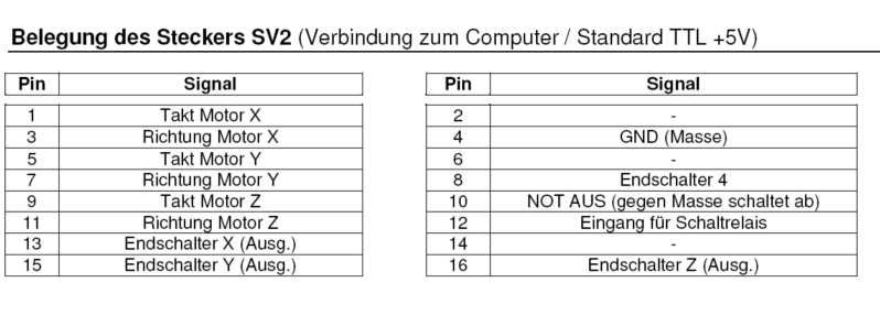

Så här har jag portarna
från manualen på tyska
men sen finns det också ett annat skema i manualen
så jag är lite osäker på vilket som gäller, men jag har provat båda
Estop har jag avbockat eftersom jag inte har någon sån.
När jag trycker på piltangenterna så ändrar siffrorna på dom olika axlarna men motorerna står fortfarande stilla
Så vad tror ni kan vara fel?

Nu är jag ingen hejjare på tyska men Richtung borde vara riktning eller DIR i mach3 och Takt ska vara Step så där har du kastat om det.
Börja kolla det, sen har du den första fliken där ska man ställa in rätt address till porten.
Är det endå fel så har du sista raden i tabellen Step port och Dir port där har jag fått satt 0 engång för att det skulle gå konstigt nog.

Du ska nog ha det som det är i bilden "25 Pol Parallel Adapter- Steckerbelegung"
SV1 och SV2 är ju kontakterna på kortet så det borde vara vilka pinnar som är vad där, ex duttar du med 5V på pinne ett ska X motorn rör sig om allt är rätt kopplat där.

Har du bara en LPT-port installerad så skall Step-port och Dir-port båda stå på 1, som dom gör i din första bild. Steg och riktning är omkastade, som sagts tidigare, steg för X ska stå på 3 och Dir för X ska stå på 2, enligt manualen i alla fall.
I inställningen för port-adress i Mach3 skriver DU bara in 378, i det här fallet, Mach3 ändrar till 0x378 själv, kolla även att det är en bock i Port Enabled. Om du sedan växlar till Diagnostics, vad ser du för siffror i Time in int. ungefär mitt på skärmen?
