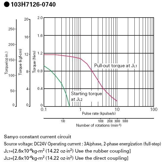

Går det att säga vilket varvtal det rör sig om i en stegmotor? Orsaken att jag undrar är att var och skaffade M10 gängstänger + 3cm långa muttrar som jag tänkte använda till drivningen av fräsen. När jag testade med borrmaskinen som snurrar med 1500varv/min så tyckte jag att muttern förflyttade sig alltför långsamt. Motorerna jag tänkt använda är alltså dessa dessa.

Alltså, satan vad trött jag blir på återförsäljare som inte kan bistå med eller åtminstånde länka till det mest rudimentära datablad på grejerna dom säljer. Nu gick det rätt enkelt att hitta ett datablad på den motorn men att inte CNCPlus har det på sin sida suger. Nog om det....
Om du tittar på moment kontra hastighetsgrafen för den aktuella motorn:
Så ser du hur mycket moment som finns kvar vid en specifik hastighet. I ditt fall, 1500rpm så finns bara ca 1/4 av motorns hållmoment kvar, om du matar med 24V.

Så med andra ord så rör det sej alltså inte om några speciellt höga hastigheter om man vill ha kraft...
Men andra har ju klarat sig med gängstänger också.... Jag antar att trapetsskruvar/kulskruvar har högre stigning, så man får det att röra på sig fortare.

Re: Funderingar kring ett bygge av CNC fräs(motorer)
Ja visst, och inte bara högre stigning utan högre verkningsgrad också. En kulskruv har runt 90% verkningsgrad och en trapetsgänga nån stans mitt i mellan gängstång och kulskruv, lite beroende på vilket material muttern är gjord av, eventuell förspänning, smörjning osv.
Om du tar en trapetsskruv med 3mm stigning istället så får du ju dubbla linjära hastigheten direkt jämfört med M10*1.5mm. Om verkningsgraden hade varit den samma så hade den linjära kraften blivit hälften så stor (eftersom stigningen är dubbelt så hög) men eftersom verkningsgraden är högre på trapetsgängen kontra M10-stången så tappar du inte så mycket.
