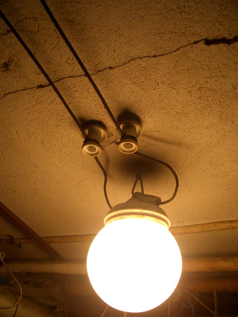

Dessa system användes såvitt jag vet från slutet av 1800 talet till 40 talet, dock brukar senare installationer bestå av ett slags gummi isolerad kabel monterad på isolatorer, öpnna ledare har förmodligen varit en snikvariant, antagligen är det från 1930 talet eller därikring. En rolig detalj jag noterade på en gammal lamparmatur som ser ut att vara från 20 talet var att där satt en tryckt klisterlapp om att glödlamporna (med samma typ av edisongänga som dagens lampor (fans vid denna tid även en anklare variant som hängde i ett slags klämmsockel direkt i anslutnings trådarna...), dock porslin istället för plast) endast fick bytas av behörig elektriker.
--- Dessa installationer är idag olagliga att använda för starkström.---
(Även äldre svagströms konverterade system bör ses över med hänseende på tex krackelerat gummi och annat pga risk för kortslutning och brand)
Men man kan ju spara dem ändå, urkopplade av historiska skäl tycker jag.
Har någonstans en låda med sådana porslins isolatorer samt lamphållare, strömbrytare och annat, alltsammans i vitt porslin, de är ju onekligen rätt snygga håller jag med om.

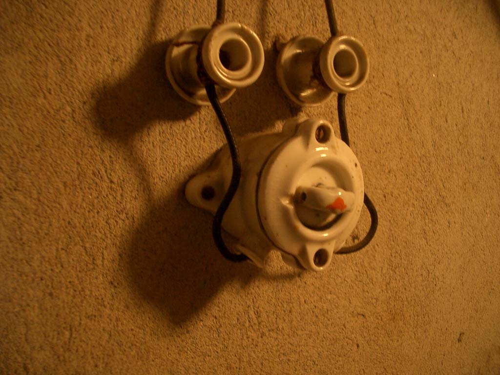

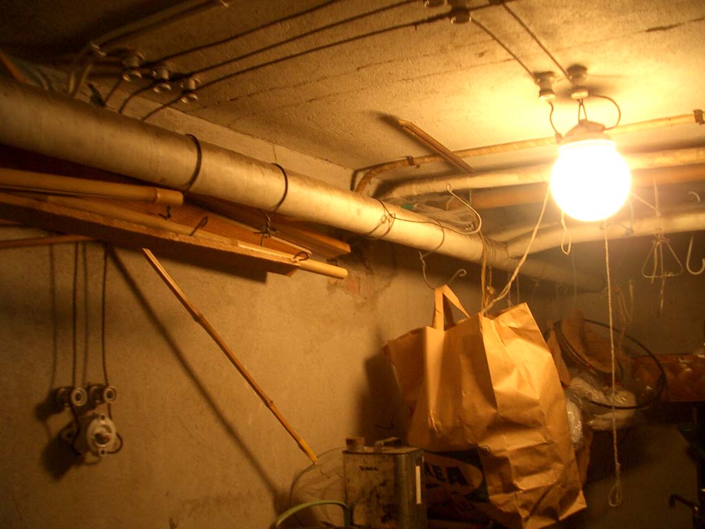

Jag hittade detta i ett hus på Lidingö hösten 2004.
Tanten som bodde där hade ärvt huset av sina föräldrar som byggde det.
Det var det första huset i Brevik efter bondgården Brevik.
Nu är området helt fullbyggt.
En bit bort gick ett lite bättre hus på lite sämre tomt för 25
miljoner för en månad sedan, finanskris och allt.
/W

Nya elstandarder är inte retroaktiva. Bara för att det införs jordfelsbrytare och petskyddade uttag betyder inte det att alla gamla uttag måste bytas och alla ska installera jordfelsbrytare. Blanktråden är laglig att behålla så länge den underhålls och är i gott skick.

Jo, fast vad jag delvis menade är att det i många äldre installationer tex i uthus och annat med tiden kan samlas damm och annat extremt lättantändligt material kring ledningarna, isolering baserad på(eller som innehåller) rågummi håller inte i all evighet, vilket innebär att den efter några årtionden kan krackelera och falla sönder på vissa fläckar (särskillt om den rubbas ur sitt ursprungliga läge) och där skapa kortslutning tex mot skyddsrör av metall och liknande. Detta gäller även tex gammal kuloledning med gummikärna, dock brukar denna hålla sig ganska frech så länge man inte rör den.
Däremot kan man ofta använda saker som äldre väggfasta porslinsarmaturer och liknande som de är.
