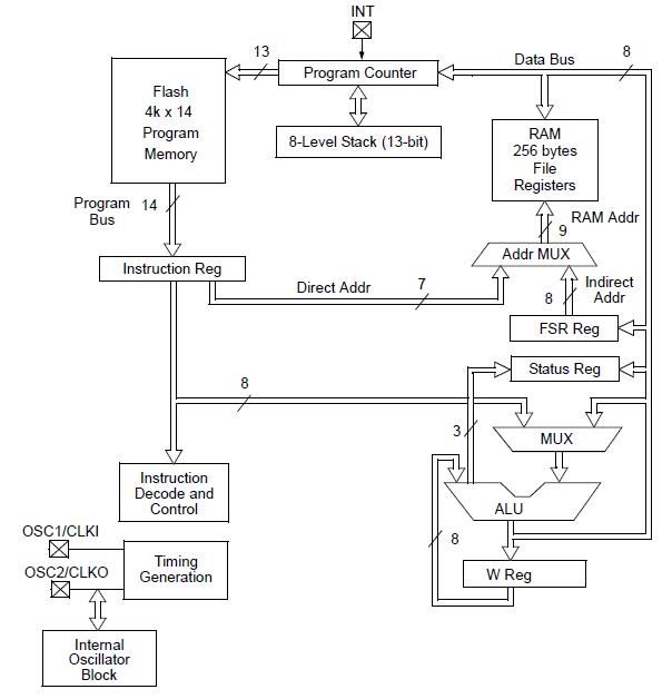

Jag bestämde mig för att läsa om manualen nu och fastnade på sidan 13 där det står såhär:
This chapter describes the Mid-range PICmicro® Architectural Overview for the LPC
Demo Board.
FIGURE 2-1: SIMPLIFIED MID-RANGE PICmicro® BLOCK DIAGRAM
Där fastnade jag vid bilden.
Kan någon förklara bilden? Förstår faktiskt ingenting av den.

Ja, var skall vi börja?? Mikroprocessorer 101? ;)
En generell MP innehåler i princip följande bitar:
- Minne, det kan vara samma för program och data eller separate, vilket är fallet här
- Programräknare (PC, Program Counter)
- Atritmetikdel (ALU)
- Klocka
Anta att processorn börjar exekvera. Takten bestäms av klockan. Oftast börjar exekveringen på adress noll i minnet. Den första adressens innehåll plockas och avkodas och tolkas som instruktion, sedan ökas PC med ett och nästa instruktion hämtas, litet förenklat. Du kommer att hitta liknande blockschema i alla standardverk och där finns det massor på svenska, men eftersom lag läste dem för 30 år sedan är nog de titlarna ur tryck ;)

Problemet med Microchips dokumentation är att den inte är skriven för nybörjare. Så diagrammet du pekar på kan bara förstås om man kan grunderna i mikroprocessorer. Så ett besök på biblioteket rekommenderas.
