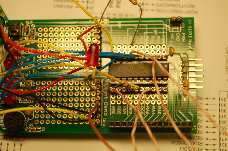

Du hade en PICKit2 eller hur? Köp stiftlist på Elfa eller Kjell och löd fast så kan du trycka ned trådar där. Annars kan du koppla ihop allt på en labplatta. Skall fixa litet bilder så du ser vad jag menar...
Har lött en rad på var sida om PICen och en rad var för Vdd/Vss.
Allt på en labbplatta. Lägts till höger ser du stiftlisten som man trycker ned PICKit2 i.

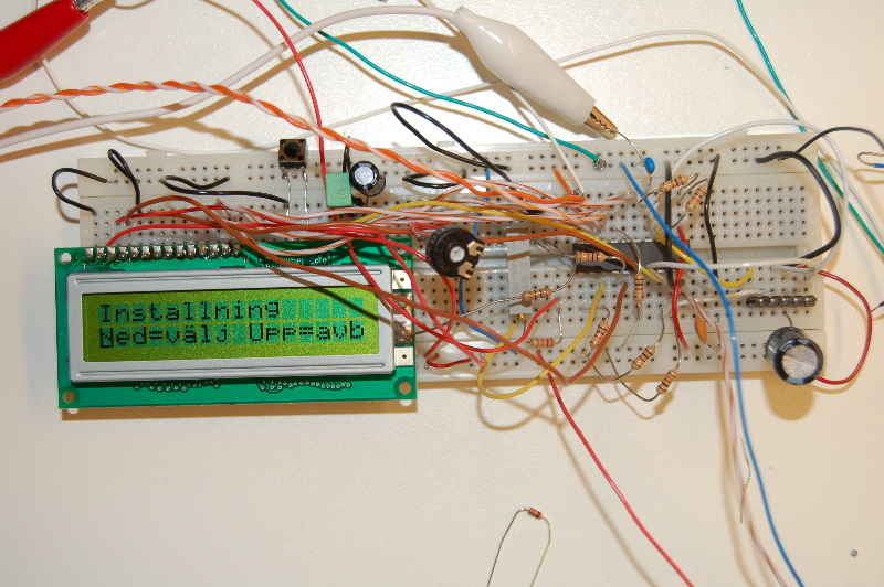

Det beror på vad du skall göra. En labbplatta (typ den vita på min bild) kostar inte mycket och är en bra investering oberoende. Jag har en hel trave hemma.... Sedan tycker jag att du löder hylslister på "labbkortet", dvs det som kommer med PICKit2, så att du kan dra jumpers från det till ngt annat. Att investera i en "Sodjan-display" är inte heller ngn dum ide. Kolla på http://www.jescab.se.
Ibland kanske man bara vill testa ngt enkelt och då funkar labbkortet bra. Skall man bygga upp hela konstruktionen är en labbplatta bättre. De båda bilderna jag postade kör eg samma kod. Vita labbplattan sitter flera dagar och loggar laddning/urladdning, under tiden utvecklar jag gränssnittet på det andra råttboet...
