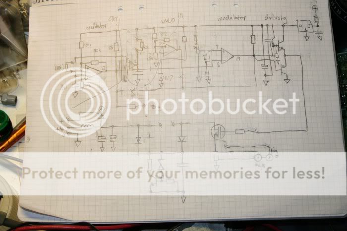

Ungefärligt schema, men den verkliga kretsen är lite annorlunda i kraftdelen, styrkretsen stämmer dock.
Det är i princip en pulsbreddsmodulator man kan välja pulsbredd på men är lite speciell för att jag vill noggrannt kunna justera pulsbredden i t.ex. området 0-40µs samtidigt som repetitionsfrekvensen är runt 500Hz, dvs max duty cycle är 1% - en vanlig koppling med ex. 555 eller något switchregulatorchip skulle inte fixa det särskilt bra.
En sak som är annorlunda är att i stället för att göra två av motstånden utbytbara för att ändra mätområden så gjorde jag de två kondensatorerna utbytbara.
MOSFET:en är en SUP70N06 med mycket låg rdson, komparatorn är en LM2901 quad-komparator. Drivsteget till feten är några transistorer jag hittade i skrotlådan :) Strömshunten är på 10mΩ och mycket låginduktiv, en sådan här:
http://www1.elfa.se/elfa~se_sv/go.jsp?s ... 000A0A036A
På andra sidan kortet sitter en 2N3772 som shuntregulator för att se till att flybackspänningen regleras till 23V över inspänningen. (schemat stämmer inte). Det sitter 3 st 1000µF/25V elektrolyter över matningsspänningen och sedan en till likadan mellan plus och fångstdiodens katod.

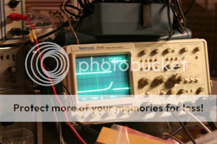

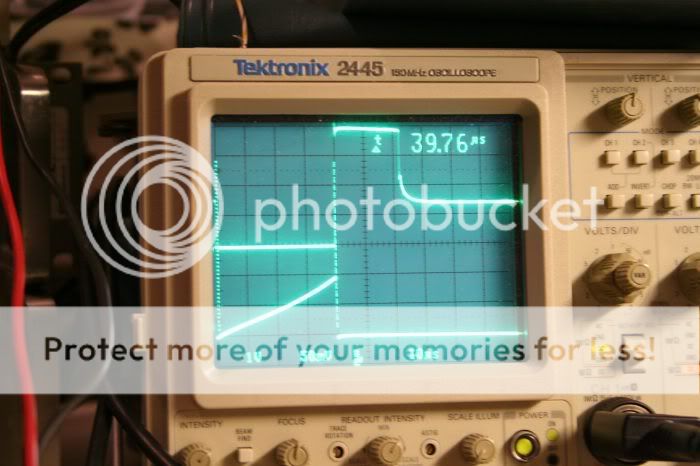

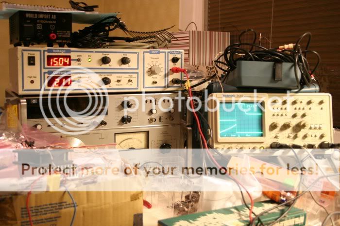

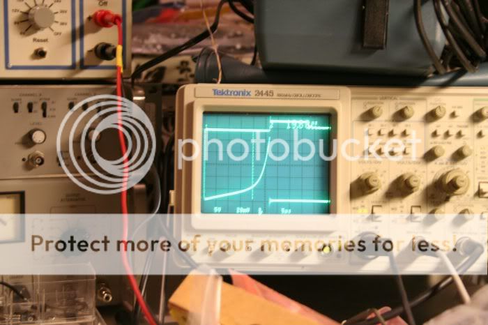

Så här ser mätningen ut, övre är spänningen på transistorns drain, 10V/div (använder en prob av annat märke så skopet fattar inte att det är en 10x). Den nedre visar spänningen över strömshunten, men dividerad med två då det sitter ett 50 ohms motstånd mellan kontakten på kortet och shunten och oscilloskopet ställs in på 50ohmsterminering. Den visar alltså 10A/div.
Med hjälp av detta kan man då räkna ut induktansen: Med 15V över spolen stiger strömmen 20A på 40µs, alltså är induktansen enligt U = di/dt * L:
L = (15V)*(40µs/20A) = 30µH. Det här är 5V-lindningen på spolen från ett klent PC-nätaggregat. Man kan också se mättningen av spolen om man väljer längre tid eller högre spänning, men det gick inte på den här spolen med det mätområdet och spänningen jag hade valt.
Trots att toppströmmen är 20A så är ändå kretsens strömförbrukning inte större än 200mA! Instrumenten under det hembyggda nätaggregatet är en räknare/frekvensräknare/periodtidsmätare med nixierörsdisplay och en RC-oscillator, båda från HP. Tror jag gav 200:- för räknaren och fick RC-oscillatorn för 150:- eller nåt sånt :shock:

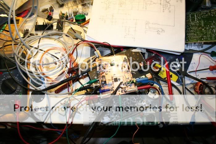

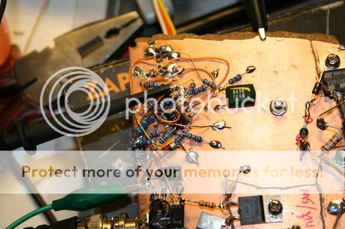

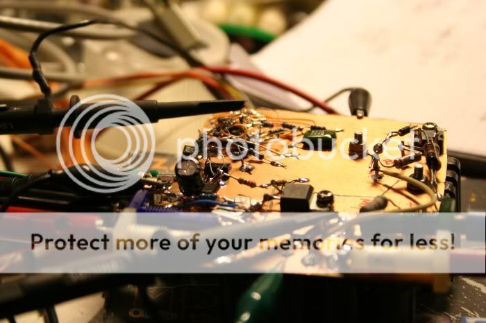

Såhär ser alltså bygget ut. Inte världens vackraste kanske :lol: Dead-bug brukar väl det här sättet att bygga kallas... (se ic-kretsen!)
Närbild på styrkretsen, Visst är det detta som kallas SMD? :D Alla lödblobbar längst upp är för att där sitter på andra sidan en skruvlist man kan skruva fast kondensatorerna i och en liten kontakt för att ansluta till potentiometern för att justera pulsbredd.
Här ser man kraftdelen med kondensatorer på undersidan av kortet längs den närmsta sidan. I mitten sitter FETen och längst upp till höger är shuntregulatorn. Sitter en TO-3 med kylfläns på andra sidan.
Avskärningarna på kortet är skapade med hjälp av massor av våld och en skadad skruvmejsel som råkat blivit spetsig tidigare. De olika ytorna är närmast plusmatning, ovanför det är jord som går över resten av kortet. FETens drain är ansluten till ytan den är skruvad mot just via fastskruvningen. Till vänster är den shuntreglerade fångstnoden, kondensatorn sitter typ under anslutningarna där man kopplar in spolen.
Bild ur lite annan vinkel.
Den gröna kabeln ger matningspänning till styrkretsen. Jag har inte klurat ut matningspänningen dit än, funderar på att sätta en regulator för att reglera till 15V men kanske sätter så man får mata in från ett separat nätaggregat så man även kan köra kraftdelen med lägre spänningar än 20V. Fast oftast så kommer jag nog vilja köra kraftdelen på 25V som är max, gränsen satt av kondensatorerna.

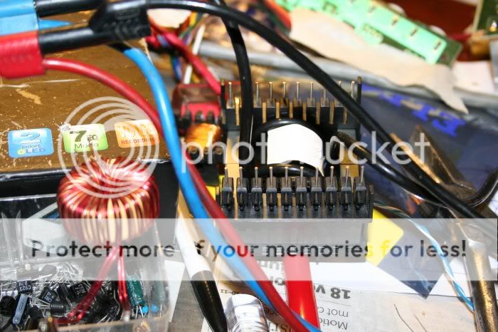

Här är induktorn från PC-nätaggregatet igen, man ser att induktansen börjar minska över 20A (10A/div). Men det är inte så jätteskarp mättning direkt, bland annat beroende på kärnmaterialet (järnpulver) men mest på att det är en toroid. Egentligen minskar väl induktansen lite mer än man ser för spänningsfallet över spolens resistans och anslutningstrådarna blir ju större ju längre tid som går och därmed mindre spänning kvar till induktansen.

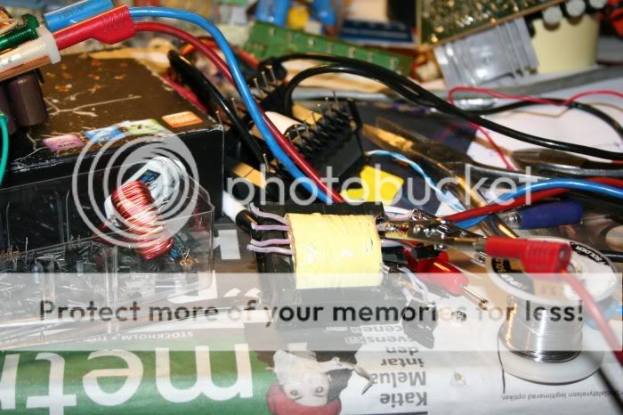

ETD49-kärna med ett par varv sladd runt. Denna lät riktigt mycket när man drog upp strömmen!
Så ser strömmen ut för den, tror det är 4A/div. Här syns mättningen tydligare. Drar man isär kärnhalvorna ser man också hur induktansen minskar som väntat men mättningen kommer efter ungefär samma tid men vid högre ström då som väntat.
