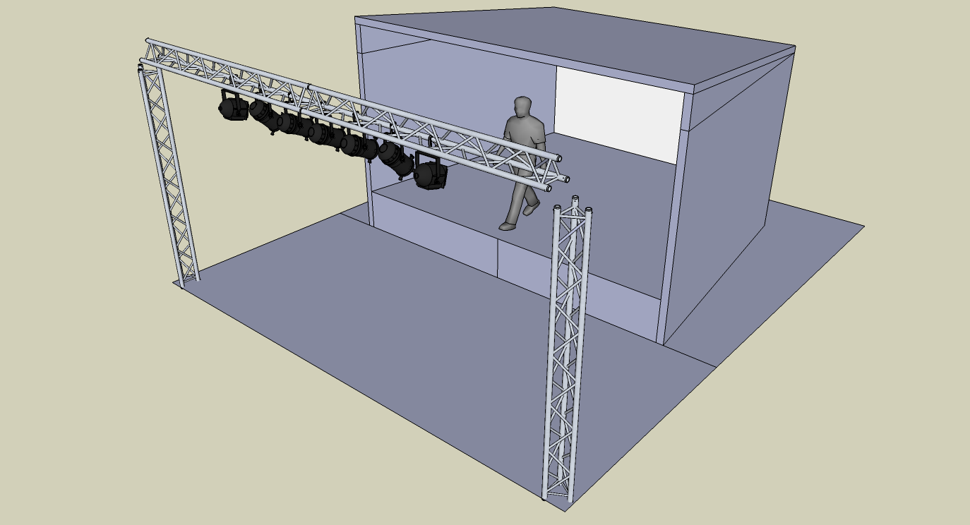

Tankarna jag haft är 5 M bred i framkant 4 M bred i bakkant (ger optisk villa att den är djupare än den är) 4 M djup 2.5 M hög i framkant. Sluttande tak 1,5DM/M det gör att scenen blir 2,1M i bakkant.
Fasta bommar att sätta scenljus i framkant ca 2 Dm från tak.
Framdraget 3 fas 16A
3 st dubbeluttag på varje vägg.
"kabelgömmor" i form av kanaler i golvet med lock. (alla som spelat ute vet vilket virrvarr av kabel det blir att snubbla runt i)
2 st lysrörsarmaturer i 0,5M in från framkant av scenen
1 st lysrörsarmaturer 2,5 M in från framkant.
Alla strömbrytare/3faskontakter i låsbart skåp.
Backdrop är ingen dålig idé. sätta wire i taket som den kan löpa på så den går att flytta i djupled.
Hmmm ... fyller på när spåningarna med trummisen i bandet gått vidare :)
//Dúnadan

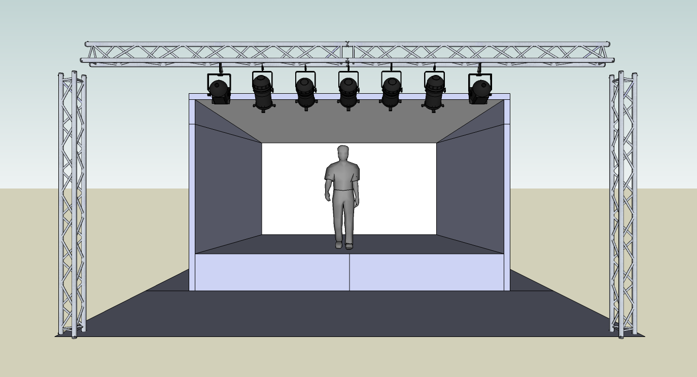

Är lite tveksam till att ha fasta rån för ljuset på 2,3m höjd, redan om man hänger en vanlig par64 är du nere på 2m höjd eller lägre.
kan kanske fungera om ni inte tänker ha något större än Par56 shortnose, men det kan bli tajt bara med vanliga fresneller, ska man ha något större än CCT Minuette så bygger dom iaf 0,5m i höjd och hamnar alltså i huvudhöjd...
Det finns inte möjlighet att bygga en bom för ljus ca 2m framför scenen?
Jag ritade lite här, så skulle det bli om man kunde göra det:
http://meduza.mordor.se/ovrigt/dunadanscen1.png
http://meduza.mordor.se/ovrigt/dunadanscen2.png
Man behöver naturligtvis inte köra tross som jag ritade utan det går att göra på billigare sätt... (träkonstruktion på sidorna med en trossstege emellan, enkelt rör blir för sviktande på den sträckan)
Vill du ha 3d-modellen (google sketchup) så säg till.

Tackar för sketchen...
Blir säkert förändringar i sketchen efter möten med byalaget....
/Dúnadan

Om man drar fram takstolarna så att den får stör på fler punkter borde ett rör räcka. Men det beror ju lite på om man hänger PAR lampor eller tyngre saker.

kommer bli stegtross i framkant så man kan hänga par eller vad man nu behöver ...
När man ändå bygger kan man ju kosta på så det fungerar
//Dúnadan
