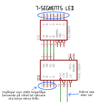

Hejsan hade tänkt att försöka göra en timer som kan räkna ner från 5:05 minuter ner till noll och när det når 0:00 ge ifrån sig någon form av signal eller dyligt. Detta hade jag tänkt att visa på 7-segments LED display... Om detta går att göra utan en microkontroller så skulle det uppskattas. Så om du/ni har några förslag på hur man kan fixa detta så är jag tacksam... :)

Det går utan större problem att fixa utan microkontroller.
Faktiskt så tycker jag sånt här är roligare att bygga utan microkontroller. :)
Man kan bygga den av logik-kretsar. Som grund kan man använda en 74190 och en BCD-avkodare (t.ex CA3161) per siffra. Det finns räknare i 40-serien också. Då ska du leta efter "Naturligt binärkodad decimal-räknare". Det kan även stå "NBCD-räknare".
Sedan behöver du en klocka. Det finns många sätt att göra en klocka. En metod är att göra en CPU (clockpuls-unit i det här fallet) är med en inventerare (också en logik-krets) och en "klockkristall" på 32,7680 kHz som man "skalar ner" till 1Hz. En annan idé är en transformator som kopplas till vägguttaget. Där finns 50Hz. Delar man det med 50 (t.ex med ytterligare en räknare eller shiftregister) så får man ju 1Hz.

74190 är en räknare som har fyra utgångar där tal mellan 0 - 9 presenteras i binär form. Dvs:
0000 = 0
0001 = 1
0010 = 2
0011 osv..
0100
0101
0110
0111
1000
1001 = 9
CA3161 ser till så att dessa "binär-tal" görs om till 7st utgångar där varje styr ett streck i en LED-siffra (det finns ofta 4st sådana i bl.a klockradios).
Sedan är det bara att ge 5V eller GND till varje ingång på räknaren, så att den börjar räkna vid 5:05. En ingång sköter om den ska räkna ner eller upp.
För att få ett larm vid 0:00 så kan man använda en AND-grind. Den fungerar så att utgången blir hög (5V) när alla ingångar är höga (5v). Så då kopplar man helt enkelt varje ingång till rätt utgångar på CA3161, dvs när de streck lyser som gör att det blir en nolla på varje.
Det är hela principen. :)

Inlägg: 26600
Där sa du lösenordet. :D
Ett litet smakprov:
Det behövs tre sådana uppsättningar. En för varje siffra.
Sedan är det egentligen inte så mycket som fattas.
Tänk på att ena sekund-siffran bara ska kunna visa 0 - 5. :)
Det vore helt klart roligast om du fixar resten själv, så jag pausar schema-ritandet.
Men det är bara att fråga om det dyker upp frågetecken. :)
edit: Det blev en 7448 istället för CA3161 i schemat. Hittade inte den sistnämnda i Eagle, men jag har för mig att båda har samma pinout. :)
