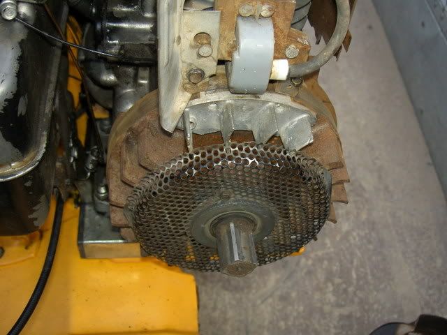

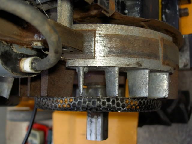

Köpte en jordfräs där motorn vägrar att starta, jag har konstaterat att brytarna är öppna hela tiden.
Nu till problemet, hur får man bort mekanismen till startsnöret samt svänghjulet ?
Jag hittar vare sig låsbrickor eller skruvar.
Bifogar några bilder.

Jag ser en skruv...
Henry
Inlägg: 24750
Inlägg av Henry »
Ta bort skyddskåpan och se vad som döljer sig något under denna. Skruven som håller fast svänghjulet brukar normalt ligga strax ovan svänghjulet.

Är det inte tändkablen som man ser på bilden? Ser ut som en magnettändning.

Visst är det tändkabeln, och jo det ser misstänkt likt ut som magnettändning. Har dock aldrig sett en med brytarspetsar någon gång så det kanske ser likadant ut.
Det är inte så att du kanske mäter över någon kontakt som normalt skall vara stängd för att det skall bli gnista?

Jag har en likadan och det är brytare på dom.
Hade isär min i juni.
Felet på min var en loppa mellan brytarna.

visst är det brytare på dom gamla, fanns att köpa helset på biltema för inte så längesedan
för längesedan lagade jag en som inte gack ordentligt, dom billiga modellerna har bara lager i aluminiumgjutgodset för det lager som sitter under svänghjulet, den slets oval på grund av remspänning, arborrade ur och satte mässingslager och den motorn går än idag, glappet gjorde att bvevaxlen hoppade och misstände
brytarspetsen är under magnetemn driven via en simpel nedfräsning i axlen, vidarbefodrad av en bakelitpinne genom godset
man får lossa startdelen från svänghjulet, kommer dock inte ihåg hur den sitter fast, undrar om den inte är gängad fast?

det har varit brytarspetsar på alla som jag har sett. och när dom inte har startat så har det varit oxid på brytarna.

Sådär nu är brytaren putsad och den går som en klocka igen. Det verkar som han spolade av maskinen innan han skulle sälja den så det hade kommit in vatten i huset där brytaren sitter.
