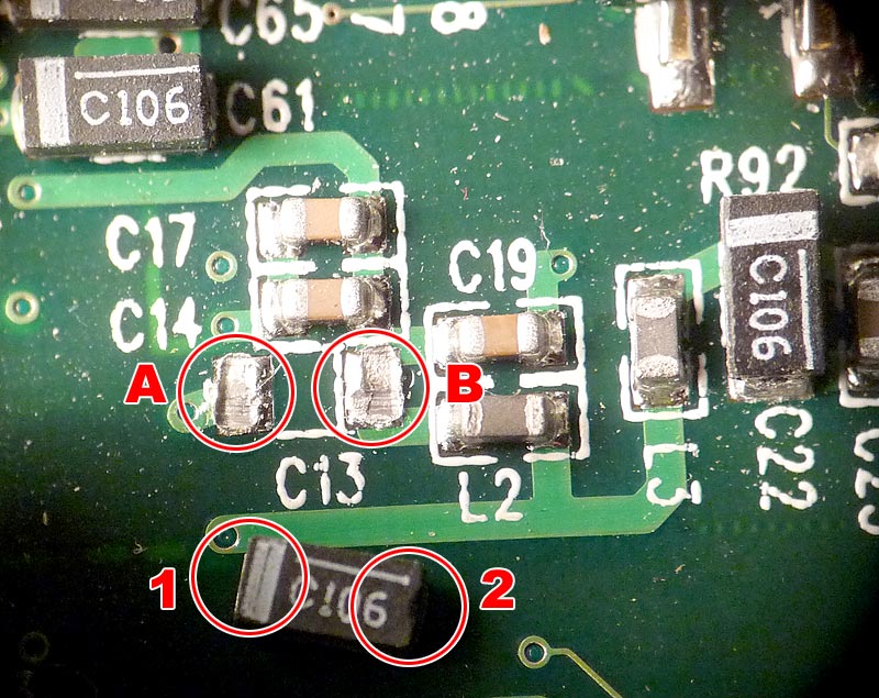

Fick hem ett spel idag som blivit misshandlat i frakten (antar jag).
Öppnade och såg en konding som lossnat helt. Nu är jag osäker på vilket håll den ska sitta.
Någon som kan klura ut det?

Kolla strukturen under eller resistansmäta? Du har minst två liknande kondensatorer som borde ha samma sida mot jord.

Den åvan har strecket åt vänster. Mät på den var minus är.
Mät på paddarna vilken ,,,sida den lösa har minus på

Borde nästan gå att känna om kondingen sitter rätt genom att hålla den mot lödpunkterna.
De andra två kondingarna sitter med texten åt samma håll som texten på kortet, är det likadant överallt?

C22 minus ser ut att gå till L3 -> L2 -> C13
Så då borde minus (1) vara på B

C19 + L2 bildar väl en LC-krets.
Då borde minus 1 vara på A, iochmed att den slinga som går från C22 är minussidan av LC-kretsen och sedan är B plussidan av LC-kretsen..
Men det bästa är att ledningsmäta mellan minus på C61 och A. Piper det så ska minus vara där.

Ändan med strecket ska peka mot C22! Alltså 1 på B!
Följ C22 "1" via L3 och L2 till B.

1 -> B
2 -> A
OBS! Tantaler har streckmarkering på pluspolen. Vanliga elektrolyter har streck på minuspolen.

Det som är mest fascinerande är att kondingen höll :wink:
Om du tittar på kortet så kan man se att screentrycket har ett streck vid pad "B", rent spontant skulle jag säga att strecket på tantalen (+ sidan) ska sitta åt det hållet (precis som många andra tror)... Vill du dubbelkolla så löd loss en av dom andra tantalerna och titta hur screentrycket ser ut under dom 8)

Jag satte tillbaks kretsen idag, men det är nog tyvärr mer fel.
