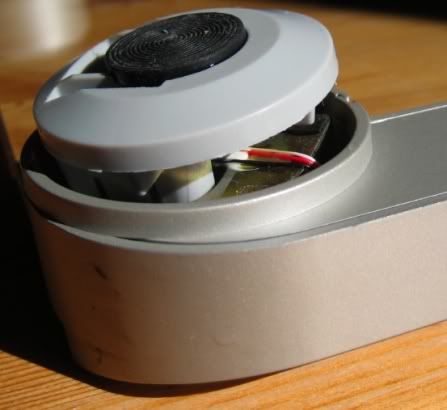

Jag hittade den här vågen hemma. Ska se om jag kan lista ut hur den fungerar.
