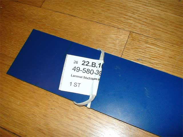

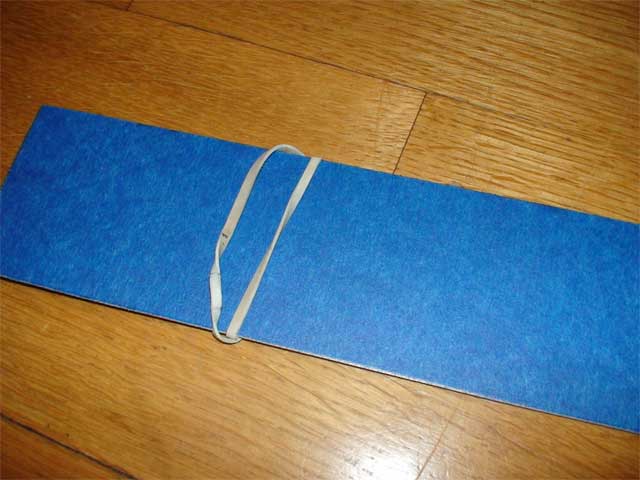

LaRdA
Inlägg: 3767
Ort: Jämtland
Inlägg av LaRdA »
Bild[/url]

Larda, öhh det där såg ut som skyddsfilmen som sitter på alla pcbs med fotoresist på :)
PeterH
Inlägg: 8658
Ort: Gävle/Valbo
Inlägg av PeterH »
Jo, på *ena* sidan men jag tycker det ser ut som att båda sidorna är blå :wink: (två bilder på samma kort)
/PeterH
AndLi
Inlägg: 19125
Ort: Knivsta
Inlägg av AndLi »
Dubbelsidigt...
PeterH
Inlägg: 8658
Ort: Gävle/Valbo
Inlägg av PeterH »
Kan vara så också, då sitter det skyddspapp på båda sidorna men fortfarande kan laminatet i mellan vara blått. På LaRdA:s kort vet vi ju inte riktigt vad det är, men enligt ELFA-numret så är det ett enkelsidigt kort med måtten 54x510 och ELFAs bild visar ett helt vanligt ofärgat kort(?) Så hur LaRdA har fått båda sidor blåa (om det nu är samma kort?) vette f*n :D Men är det två olika kort så är det nog som ashama skriver bara skyddspappen på enkelsidiga kort man ser...
/PeterH

Inlägg av LA3PNA »
Det Elfa nummeret er til et blått kretskort. Bildet på Elfa sine hjemmesider er feil.

Inlägg av ashsama »
Jag använder dom korten själv - dom är _inte_ blå,
om dom inte bytt senaste månaderna.

Inlägg av LaRdA »
Vet inte varför du inte fått blått kort, med det laminatet jag har är iallafall väldigt blått. :)

Inlägg av thepirateboy »
Instämmer med LaRdA, dock köpte jag mina för ganska länge sen.
