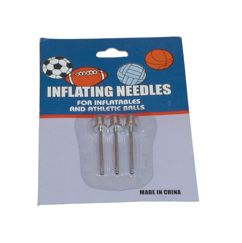

Tänkte bygga mig en vakuumpincett, eftersom de man kan köpa tycks vara lite dyra. Bara själva pincettdelen. Vakuum har jag redan.
Röret i fram bör ju vara ledande, så man kan jorda det. Det bör heller inte kunna bli magnetiskt. Det här utesluter ju vanligt stålrör. Kopparrör skulle kanske funka, men jag tror det är alldeles för mjukt för de här små dimensionerna. Aluminium är ju en idé, eller kanske rostfritt stål. Men var får man tag i sånt här smått?
Det finns ju små rör i kolfiber, men det borde kunna ladda upp sig antar jag?
Sen för att lyfta större saker än SO8-kapslar kanske man behöver gummisugkoppar att sätta på röret. De är också rätt dyra har jag märkt.
Idéer?

Kom att tänka på såna här nipplar man sticker in i fotbollar för att pumpa in luft med. Kanske man kan använda.

Nu har jag testat vacuumpincetten från dealextreme. Den funkar faktiskt hyffsat. Dock får man väl alltid bättre funktion om man har kontinuerligt undertryck mha av en vacuumpump.
Som sagt den kostade bara ca 50 kr och gratis frakt.
Delar som var med:
- Pincettkropp med knapp för att generera vacuum
- två bytbara spetsar (en rak och en böjd)
- 6 olika sugkoppar av olika storlekar (ca 3, 7 och 10 mm diameter och två av varje)
