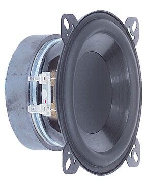

När jag byggde hittade jag även ett par oanvända
Peerless 100WR26/72CD 830237!
Typ: Bas/Mellanregister
Membranstorl (tum): 4
Membrantyp: Polypropylen
Impedans : 4 Ohm
Frekvensomfång : 83.2-5000 Hz
Effekt: 110 W
Känslighet: 89.4 dB/SPL
Resonansfrekvens: 83.2 Hz
Vas: 2.8 L
Qts: 0.5
Rek. delningsfrek: --------
Yttermått (mm): Ø 100
Monthål (mm): Ø 91
Vikt: 0.78 Kg
Ett par matchande diskanter till dessa och sedan ett sjuhevetes bashorn! :twisted:
