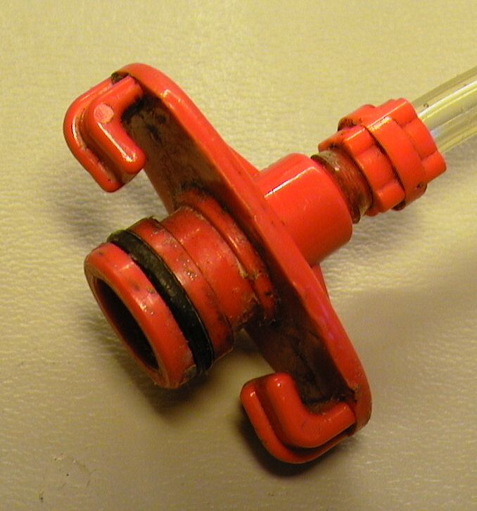

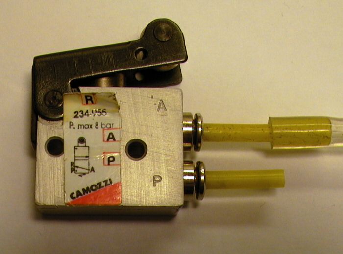

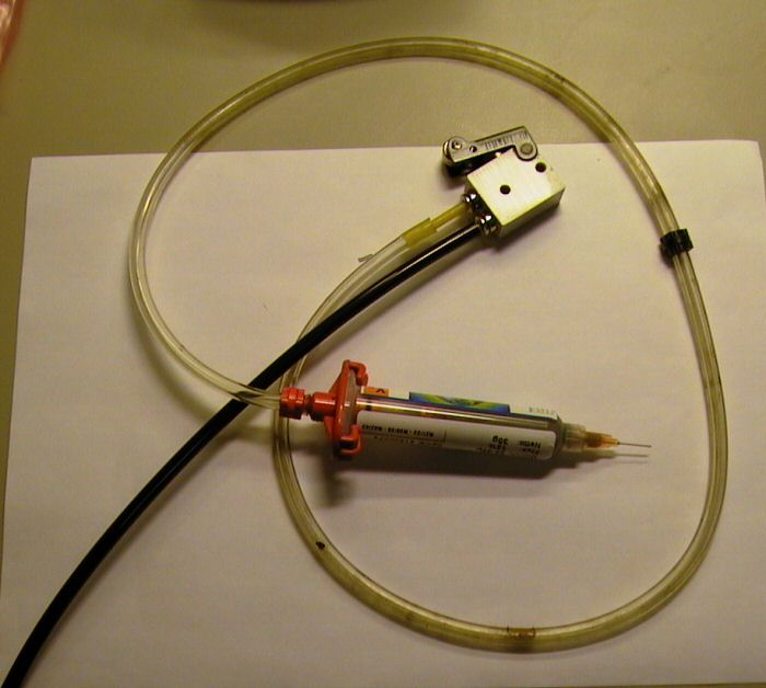

Jag testa att sätta ihop en minimalistisk pasta dispenser av enbart en luftventil och ett sprutfäste (vilka min pappa hittade i sina skrotlådor). Justerade in trycket med tryckregulatorn som sitter på kompressorn till ca 2 kg/cm2. Det fungerade förvånansvärt bra! Faktiskt lika bra som min riktiga dispenser, i manuellt läge förståss.
Film! (Någon som vill hosta?) Edit: Ändrade länken. Tack thepirateboy
För att frigöra ena handen borde ventilen byggas in i en fotpedal.
Så gott folk, bygg en kylskåpskompressor med trycktank och skaffa en manuell ventil och ett sprutfäste så har ni en riktigt bra och billig dispenser.

Hur är anordningen på själva dispensern gjord ..?

En plastgrej och en O-ring som tätning. Den händige bygger en sådan propp själv. :wink: Den här borde visst tvättas. Jag gissar den har blivit använd till lim.
Det enda speciella med plastbiten är att luften går genom ett litet hål (~1mm diameter) så att luftflödet bromsas när det går in i sprutan. Tryckökningen inne i sprutan blir på så sätt lite långsammare.

Är det några fler vitala delar än nummer 2 som behövs förutom nålen?
Nummer 2 var väldigt dyr på ELFA men man bör som sagt kunna göra denna del själv.

Nej, nummer 2 (och O-ringen förståss) är det enda som behövs.
Nålen (av stål) på bilden och i filmen är min favorit; orange som borde vara 0,33/0,64 mm (inner/ytter diameter). Och jag återanvänder givetvis nålen. Pillar ut den mesta pastan med en knoppnål, och torkar ur med papper. Sen fyller jag en vanlig läkemedelsspruta med vatten och sätter fast nålen på den, och blåser nålen ren med vatten.

Mri's tryckluftventil var riktigt trevlig. Var hittar man sådana?
