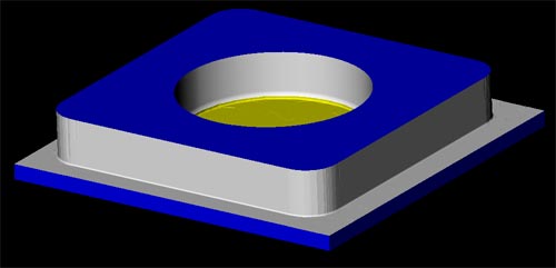

Någon som kan testa om denna koden funkar i Mach3.
Är ju inte klar med mitt bygge än.
http://www.geekjoan.com/cnc/sw_test1.NCF
Ska bli en bit på 100x100x15mm som utgår från 0,0,0

Funkade bra. Jag bara ändrade IJ Mode till Absolute isf Inc.
Ser lite kul ut i hörnen, men det är för att slippa rester kvar där.
Det är bara att ta in filen i Mach3, så ser du om det funkar eller inte.
Du måste inte koppla in Lillsyrran för det.

Men för mig så stanna han pga att det var nått galet i koden.
Fick den ifs att köra, men gud va slött det gick, även att jag drog upp matningen tilll 400%

Jag får felmeddelandet:
Radius to end of arc differs from radius to startLine 15
Vet i fan hur jag lyckades komma runt det första gången.
jojje
Gått bort
Inlägg: 6380
Ort: Stockholms utkant
Inlägg av jojje »
Starta Mach3.
Se till så att IJ Mode är Absolute. (Config/General Config...)
Tryck Edit G-code.
Limma in det du har skrivit ovanför.
Tryck på Arkiv Avsluta och spara filen i ett valfritt namn.
Tryck på Load G-code. Välj den lagrade filen.
Tryck på Cycle Start.

Nu ser jag att den arbetar konstigt.
Undra varför den går så långt utanför själva objektet?
Så här ska banan se ut, eller den gör så i Gibbs iallafall.

Du har alltså inte gjort som jag skrev. Varför inte?

Det där hjälpte helt klart mot dom där enorma cirklarna som blev först. Men feed är på tok för slött. Den vägra ändra på den även om jag drar upp den till max.
Sen nu ifs att det inte finns någon feed i g-koden.

Det är inte så lätt att hjälpa någon som vägrar läsa det man skriver. :lol:
Finns det visst det. :vissla:
