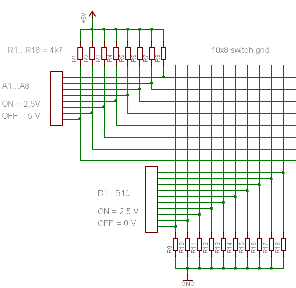

Jag skulle vilja koppa en el-darttavla till min dator, problemet är att tavlans "utsignaler" inte kan hateras av mitt usb-interface (IPAC).
Tavlans inre består av 3 plastfilmer, två med kontaktytor (låt oss kalla dessa A och B) och en avskiljare i mitten. Ut ur A och B-filmerna går 8 resp. 10 ledningar. Vid träff blir det kontakt mellan A och B och kombinantionen avslöjar vilket område som blev träffat. USB-interfacet fungerar så att en tangentbordstryckning går till datorn när en "pinne" är kopplad till jord. Det går även att kombinera, ex:

Att läsa av en matris av brytare är ju lite intressant i sig.
Med denna kopplingen kan man läsa av A och B men nivåerna är olämpliga för IPAC. Jag antar att IPAC ingångarna är normala CMOS/TTL ingångar som är aktiv låg. Dvs ~0V är "ON" och ~5V är "OFF". Hur konverterar man 2,5/5V samt 2,5/0V till 0/5 V, med minst antal komponenter? På B1..B10 sidan kunde det kanske fungera med endast en inverterare per pinne... A1..A8 är lite knepigare...

mri:Jag antar att du har rätt mätte 5 volt mellan gnd och ingångarna.
