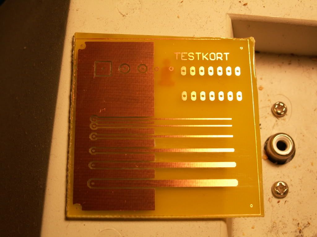

swirve
Inlägg: 404
Blev medlem: 13 mars 2007, 21:58:25
Ort: Norrköping
Inlägg av swirve »
Som redan sagts, hade nog varit bättre att skaffa en UV-box istället för ets-aggregat. Jag började etsa för ca 2 mån sen. Byggde mig en egen UV-box av grejjer ja hade hemma och etsar i kjells plastskål. resultatet av första etsningen Bild
Etsvätskan ska ligga mellan 45-50 grader för att funka bra, jag har ett sånt grytunderlägg med en sten i som man kör i micron för att behålla temperaturen i etsbadet.
Att laminaten är några kronor dyrare tror jag är nåt man får överleva, på det stora hela (om man ser på komponent-pris) så är det inte många kronor.
