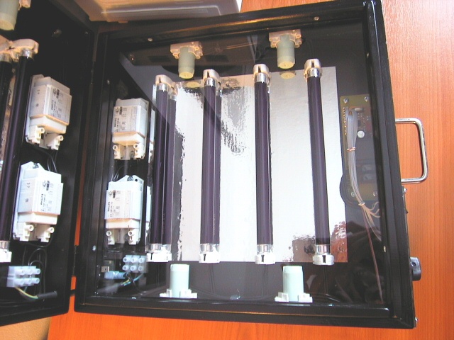

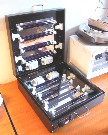

Jag är ny på det här forumet men det verkar vara vanligt att posta bider av sina projekt. Så här kommer några bilder av senaste skapelsen som blev klar för en vecka sen. En dubbelsidig UV ljuslåda. Den har ingen vakumpump ännu men jag jobbar på det...

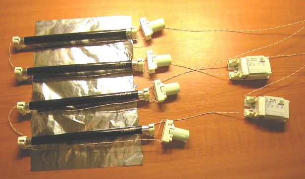

Testar rören och lämpliga avstånd. Rören är 6W:

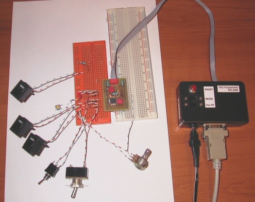

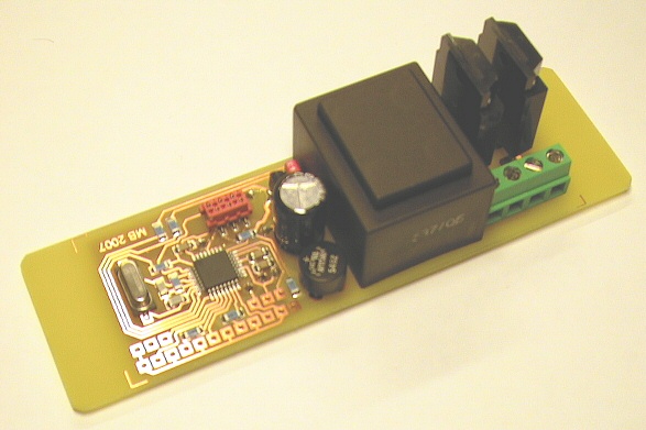

Prototyping. Jag gjorde i princip hela programvaran för timern redan i det här skedet:
Det färdiga timerkortet. Renesas R8C/13 microcontroller och Sharp S202S02 optotriac för stryrning av rören:

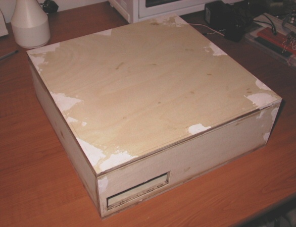

Lådan på gång. 9 mm faner. Tillräckligt stor för att få plats för 8W rör i framtiden:

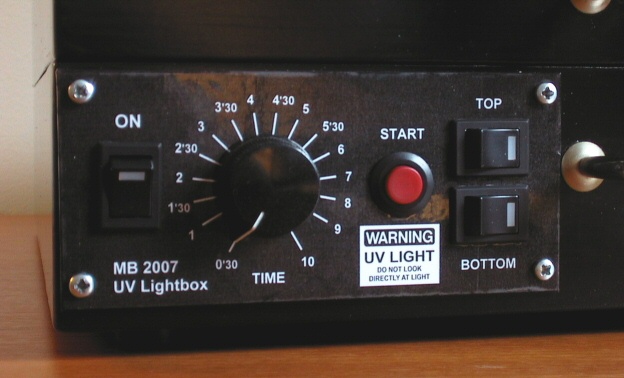

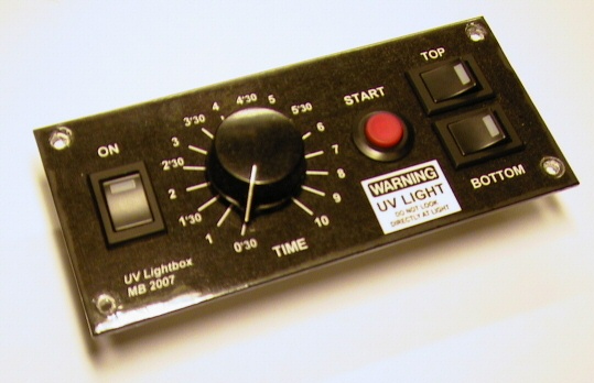

Första versionen av frontpanelen. Fick justera skalan efterom det är en viss "dödvinkel" i slutet och början på potentiometern.
Den slutliga frontpanelen på plats. Oerhört behändigt med en micrcontroller med A/D converter när man så enkelt kan läsa av potentiometrar. Exponeringstiden är inte steglös utan den tid som anges på frontpanelen som är närmast gäller.

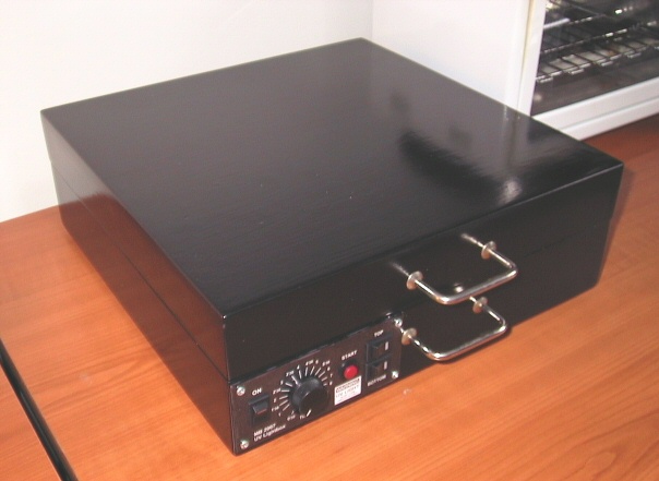

Färdig. Skåphandtag sparade efter en renovering för några år sen. Ger lite "retro" stuk åt lådan:

Såg ju mycket fin ut!
Men är det "blacklight"-lysrör? Funkar dom bra till ändamålet?

Verkligen snyggt!
Jag undrar också om black-light rören fungerar för framkallningen?

Inte vet jag vad det är för rör, men billiga var dom. Bevisligen fungerar de också. Jag har i handen en kretskortsbit som jag belyste 2 min och framkallade. Ser helt OK ut. Normalt belyser jag 3 min med 15W rör på den apparat jag använt tidigare.
